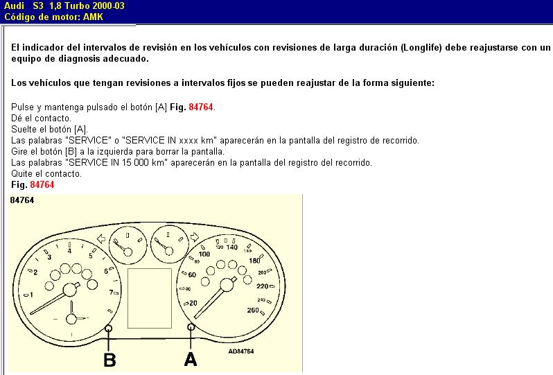

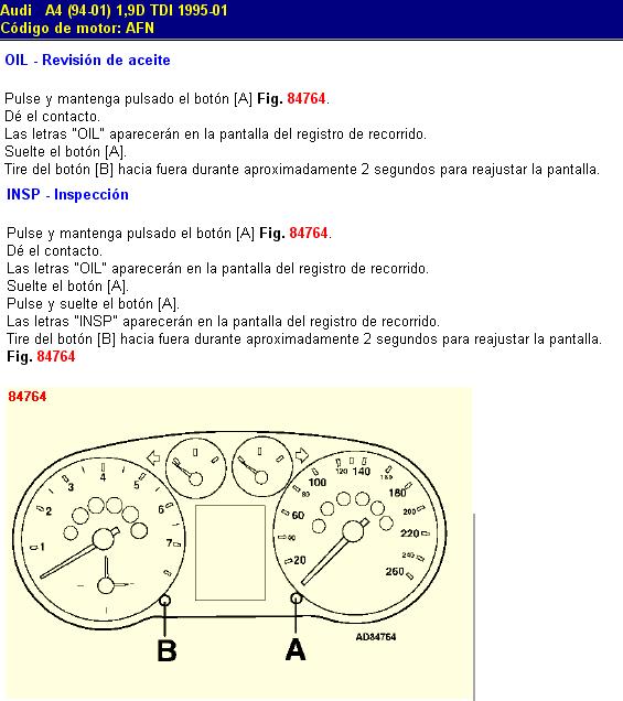

  2. En los del 98 creo que no hacia falta el vag-com(no lo puedo asegurar).Yo tengo entendido que para ajustar a intervalo fijo en el cuadro solo se hace a 15000km y no se puede elegir kilometraje,para eso si haria falta el vag-com De todas formas no me entero bien de lo que dices ,¿al poner el contacto sale OIL o INSP?, si no es ASI para mirar los km que te faltan ¿ como lo haces,le das al boton de la dcha?. Por si acaso te pongo lo que dice el autodata, no se tu letra de motor pero puede ser esta: Edito:siento repetir lo que ha puesto tolo del autodata pero me ha pillado escribiendo y no lo he visto

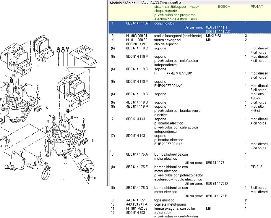

  13. Hombre en esta vida nada es imposible pero si puede ser un buen jaleo,aparte de todas las piezas electronicas del esp en si que te pongo abajo ,tambien varian partes del sistema abs desde el conjunto abs a la bomba hidraulica,etc y no son piezas baratas.En mi opinion hacerse puede hacerse pero sale por una pasta.

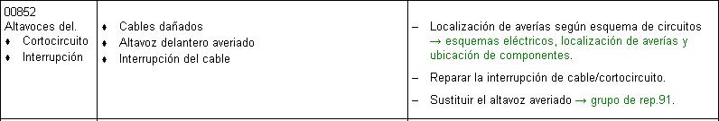

  20. El de la radio:

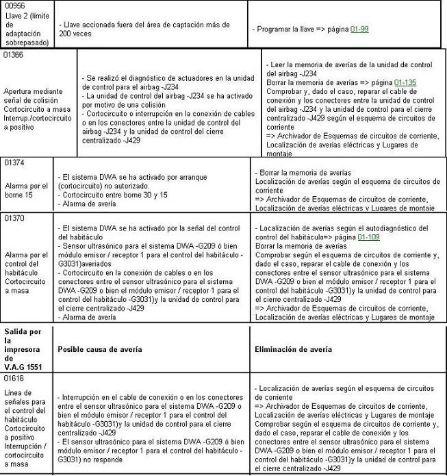

  21. Yo primero haria lo que dice trenza borrar y mirar por si salen otra vez de todas maneras te pongo lo que dice el elsa de esos errores de los del cierre y alarma(espero que se vea bien):
