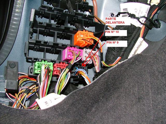

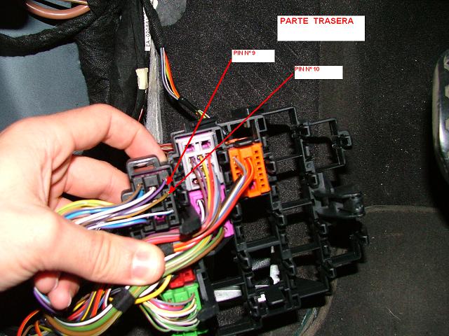

Solucionado. La solución es sacar un cable del conector de 32 pins azul que esta detrás del cuadro, exactamente el del pin nº 1 y llevarlo al pin nº 9 del conector negro de 17 pins del montante A. Ahora solo quedaría sacar dos cables del conector negro de 17 pins que irían hasta el interruptor del deposito del agua de los limpias, que habría que adatarlo. los cables irían en el pin 9 y en el 10, siendo el 10 el negativo. Otra solución para el que le de lo mismo omitir el avisador de falta de agua en el deposito de los limpias, es sacar el cable del conector azul de 32 pins y llevarlo a masa directamente. PD:Gracias ha todos los que habeis ayudado. En especial ha Serg|0nT.
Bueno pues tengo que rectificar, el conector no era ese era el nº 17. Adjunto fotografias de ambos lados del conector anterior y posterior

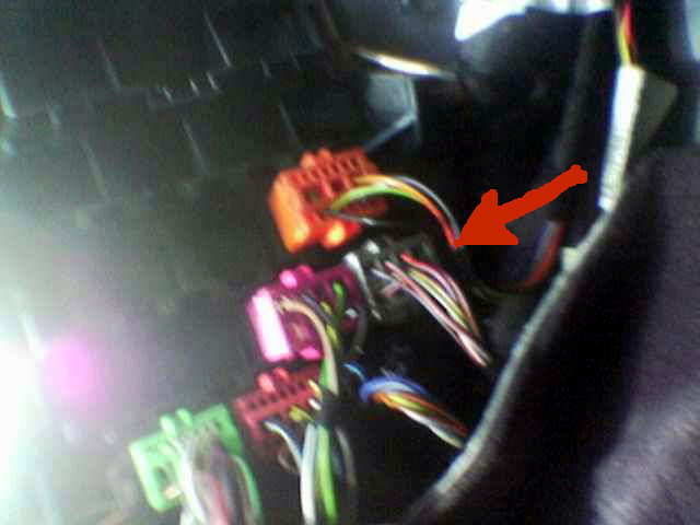

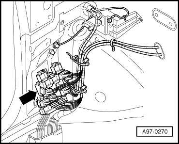

Bueno, despues de desmontar creo que debe ser el conector negro de 17 polos según el elsawin. Sergi sino es así corrigeme Agjunto fotografia para describir mejor el conector.
Sergi no te entiendo, podrias poner una foto de los conectores para que podria ver cuales son? estos son los datos de mi cohe WAUZZZ8E02A051820 Siento las molestias pero no tengo el elsawin y el etka no se como hacer para que se conecte. Muchas Gracias y un saludo
