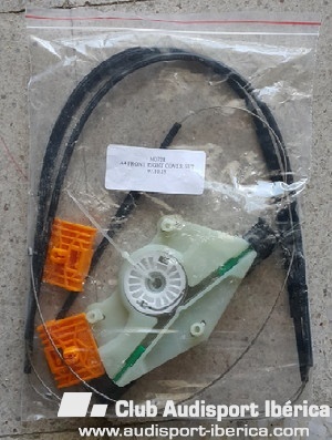

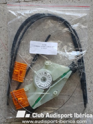

Visto que como siempre que vas a mirar brico las imágenes están caídas vuelvo a rebrincar el trabajito. Lo primero explicar que compré kit de cables en ebay 11 con gastos incluidos. Mira esto en eBay http://www.ebay.es/itm/131541386498 Tener presente que muchos son vendidos en Reino Unido y la posición del conductor es la del pasajero en Europa, coger el kit del lado adecuado. Por último echáis un vistazo al vídeo del makina este, y lo tenéis hecho. Un apunte, al poner cable tener presente de no quitar brida que sujeta el rollo y cuando ya esté colocado todo el circuito hay que dejarlo totalmente tenso desde rollo sino es imposible de colocar fundas en sus alojamientos. Para meter cables por ruedas de las esquinas tiene una posición en la que entra el cable girando a la vez el cable. Dar un poco grasa en rueda y cables. Un saludo
