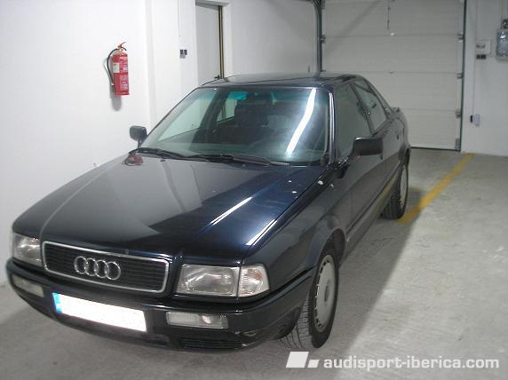

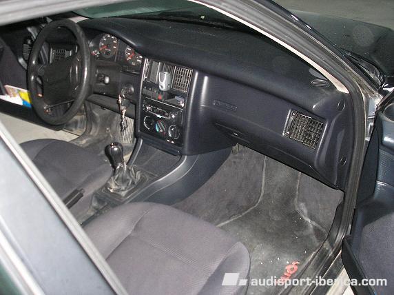

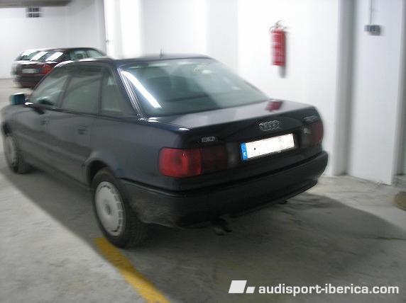

presentacin de mi carroceta 80 tdi 90
astragsi responde a astragsi de discusión en Audi 80 / 90 / 100 / A6 C4 / 200 / Cabrio / Coupé
NECESITO ALGO DE TIEMPO PARA ONERLO BIEN Y CON LA CRISIS NO AYUDA MUCHO PERO TENGO EN MENTE UNAS IDEAS QUE PUEDEN DEJARLO MUY BIEN CON POCA PASTA SIEMPRE Y CUANDO LOS DESGUACES TENGAN MATERIAL YA PONDRE OTRAS FOTOS CON EL LAVADITO ADEMAS SE ACEPTAN CONSEJOS DE LOS VETERANOS -
:claugh: feliz navidad a todos USUARIO:ASTRAGSI VEHICULO:AUDI 80 TDI 90 AÑO:1994 KILOMETROS:280 000 UBICACION:A CORUÑA COMENTARIOS:DE MOMENTO ESTO ES LO QUE HAY PERO DENTRO DE UN PAR DE MESESS LE CAMBIARA LA CARA

astragsi publicó una discusión en Audi 80 / 90 / 100 / A6 C4 / 200 / Cabrio / Coupé
entre el otro dia por el fallo en el circuito de refrigeracion pero hoy pongol as fotos como dios manda la veradd es que mi idea era venderlo pero despues de ver muchos bricos aqui colgados creo que puedo pasar buenos ratos con el -
