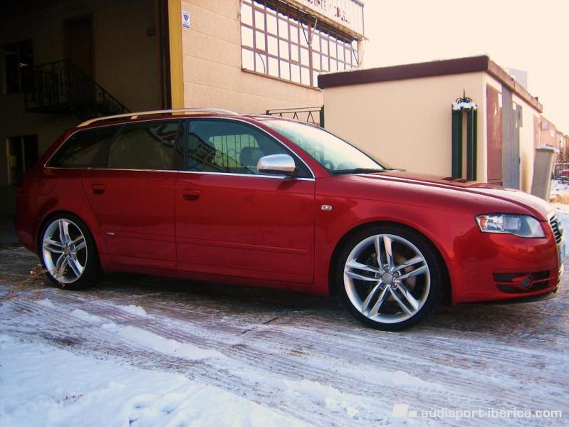

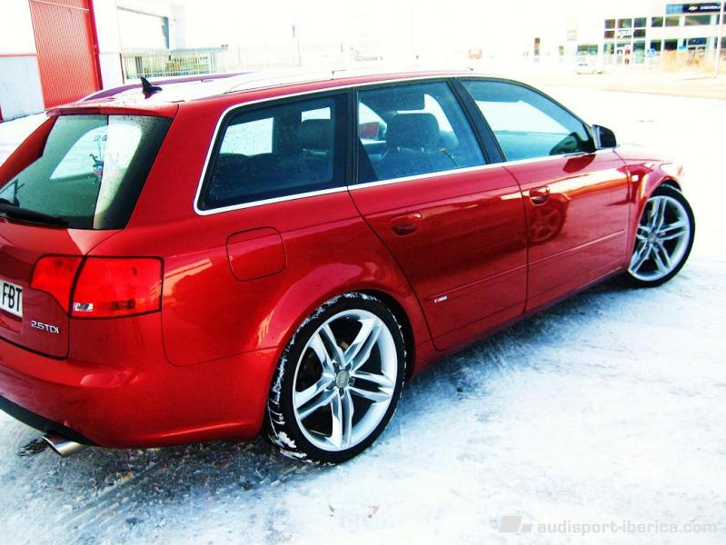

La llanta es 19x8,5 y ET 45 y neumáticos 245/35/19. No me roza con la pinza por escasos milímetros.
Permíteme hacerte una pregunta, tengo la amortiguación S LINE ¿¿¿ Podría cambiarle sólo mis muelles por unos iguales a los tuyos y conseguir por tanto que baje un poco??? como referencia indicarte que tengo llanta OLD RS4 17 original (la típica que montaba S LINE) y aún sigo dándole vueltas en cambiar réplica S8 en 18, pero me da lástima quitar las mías que son originales y están impecables y yo entiendo como tal a ningún tipo de golpe ni rasguño. Aprovecho para comentar que me hace mucha gracia cuando ciertos foreros dicen que sus llantas están como nuevas pero sólo con los típicos rasguños del uso...por favor!! o una cosa u otra, si se pone una cosa no se puede poner otra, pero en fin. ¿qué se entiende por nuevo? :ranting2: Gracias de antemano. Saludos Puedes perfectamente ponerle unos muelles más bajos ya que la amortiguación S-Line es para muelles rebajados y tampoco es mucha la diferencia de altura con la S-Line, excasamente llegará a 1 cm. Irá un poco más comprimido el amortiguador pero sin problemas. Lo que no sé es si económicamente es buena jugada. ¿Cómo tienes los amortiguadores? Pq quizás te interesa más esperar y cambiar todo el conjunto. Lo digo por lo de desmontar el conjunto dos veces. A no ser que lo hagas tú. S4ludos.
Se me olvidó comentarte que los Eibach Pro Kit -3 cm traen certificado de homologación. Luego vas a la ITV con un certificado de montaje de un taller, pasas la ITV y pagas una tasa de unos 9 euros y con eso te lo inscriben en la ficha. S4ludos.
Buenas. Yo tb tengo un B7 avant 2.5 tdi, con llantas 19x8,5 y amortiguadores Bilstein Sprint. Le acabo de poner muelles Eibach Pro kit -3cm. Puedes ver fotos en mi último post. En eibach tienes otros muelles que bajan 5 cm delante y 3 cm detrás, aproximadamente. Son los Sportline. En Cobra tienes unos que bajan 4,5 cm delante y 3,5 cm detrás. Ventajas: que aprovechas los amortiguadores. Desventajas: que creo q para más de -4 cm no están homologados y no sabría decirte ni el coste ni trámites en ITV. Si quieres referencias de los que te he dicho te podría buscar los enlaces. S4ludos

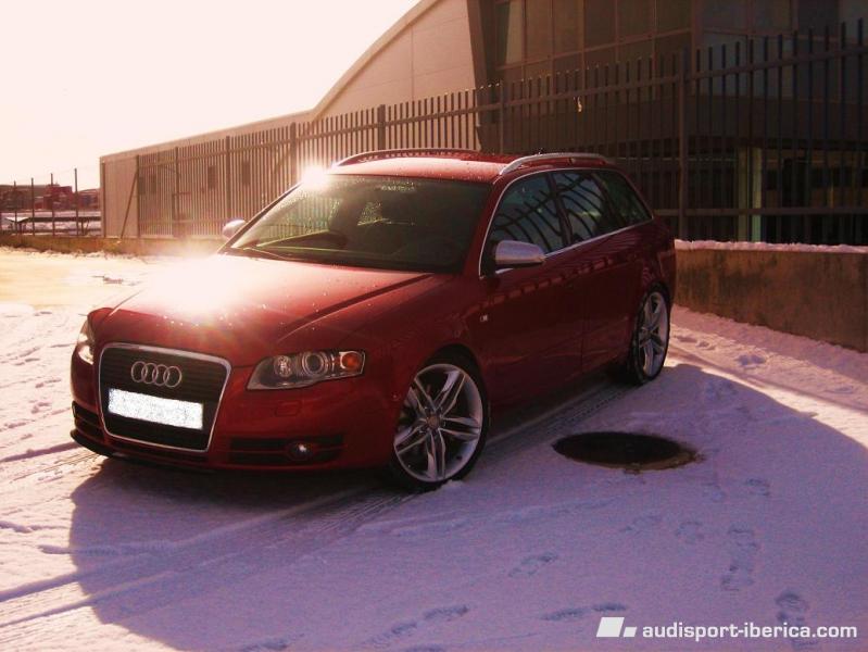

Los muelles los he comprado nuevos pq de segunda mano no encontraba para mi avant y además buscaba exactamente los eibach. De precio pues entre 240 € y 260 € depende donde los pilles. Gracias Flore, pero el tuyo sí está espectacular con los detalles en negro, faros, sline... Para mi gusto de los b6 más guapos del foro. Del tema de los centradores antaño abrí un post para preguntar opiniones de los compañeros y decidí buscar el buje correcto para el B7. Hasta la fecha (12.000 km con las llantas) y el coche va perfecto.

Llantas réplica italiana de la marca WSP. Medida de la llanta: 19x8,5 con ET 45 Neumáticos: Falken 452 en medida 245.35.19 93Y Suspensión: Amortiguadores Bilstein Sprint y muelles Eibach Pro Kit -3cm -

Las llantas son 19 x 8,5 y calzo neumáticos Falken 452 en medida 245.35.19 93Y. Son réplicas de la marca WSP. A mi tb me encantan
