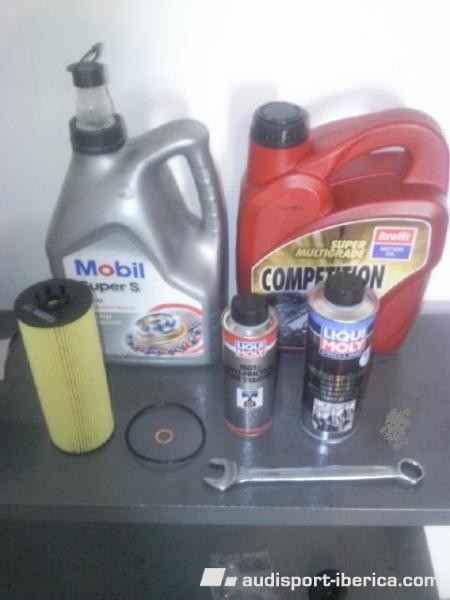

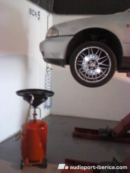

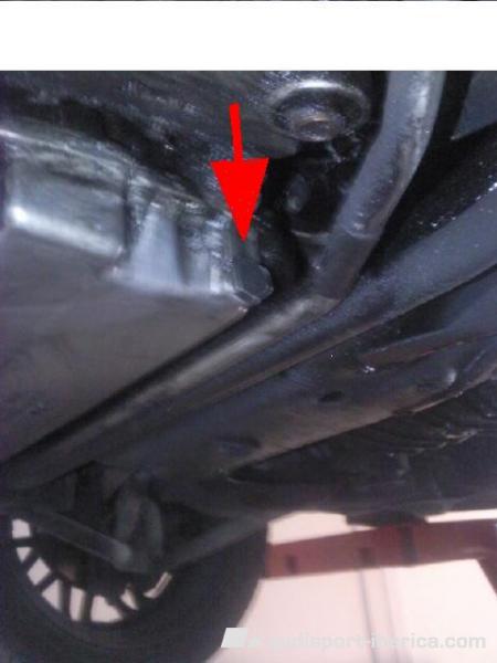

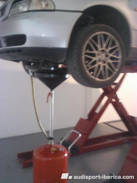

  1. 7º quitamos el tornillo para vaciar el carter
  2. 6º cuando pasen los 10 minutos paramos el coche y lo preparamos para vaciar el aceite
  3. 5º dejamos el coche a ralenti durante 10 minutos para q el limpiador haga su trabajo.

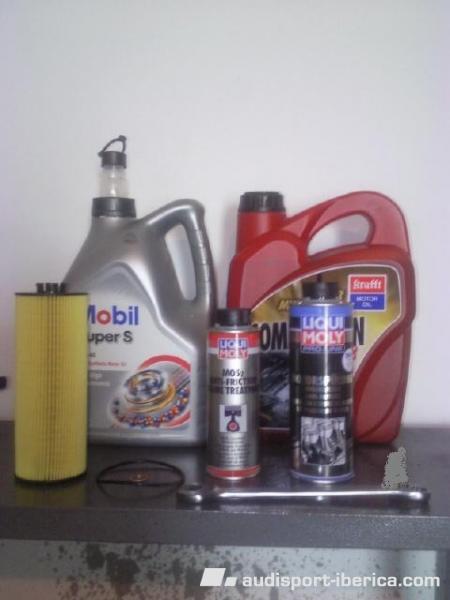

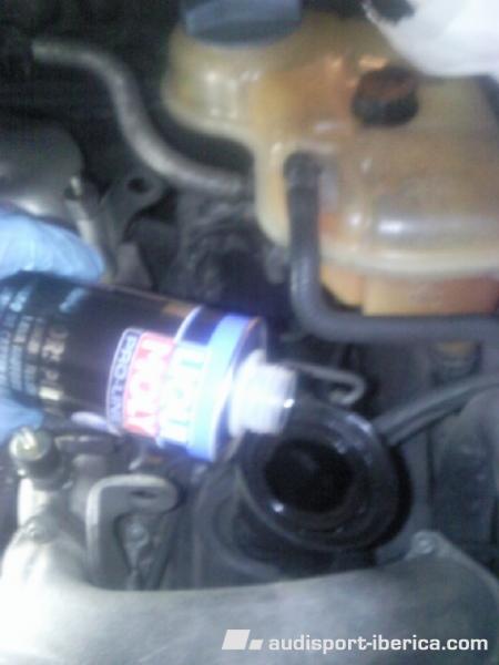

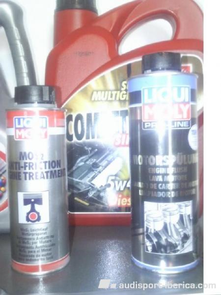

  4. 4º añadimos el limpiador de motor de liqui moly

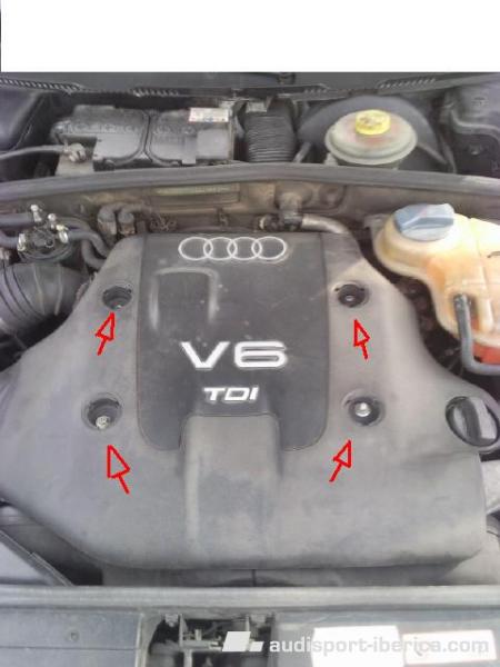

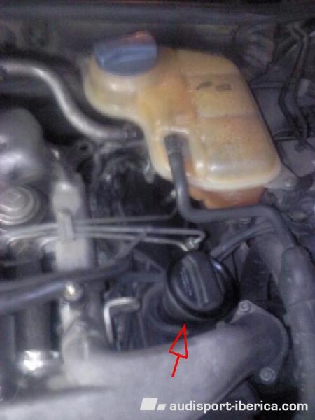

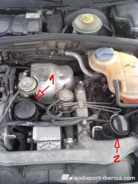

  5. 3º quitamos las tuercas de la tapa del motor localizamos el filtro de aceite(1) y el tapón de llenado(2). quitamos el tapón de llenado de aceite

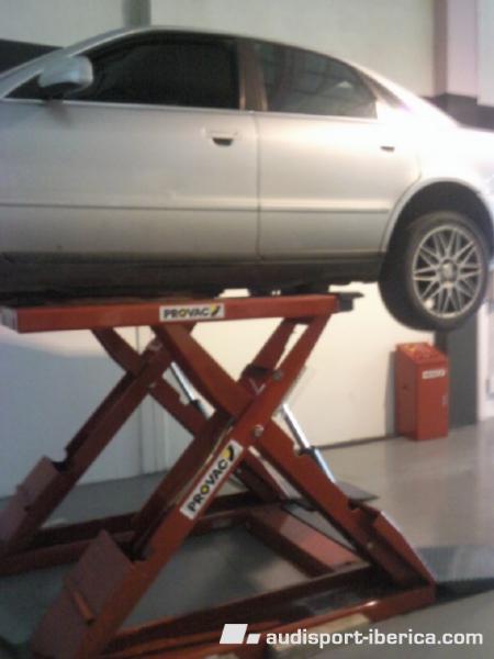

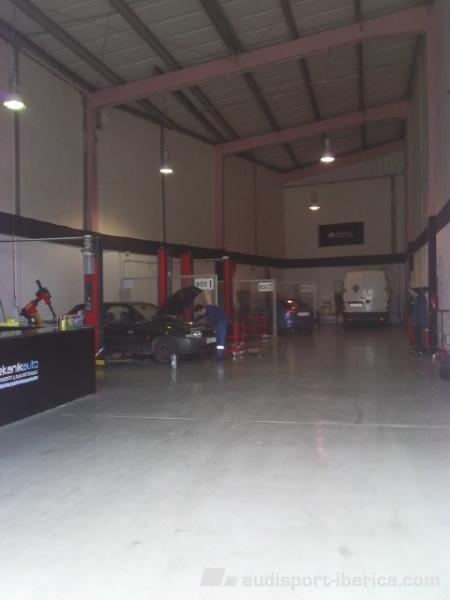

  6. 1º alquilamos un box con elevador, trabajaremos mas cómodos, + limpio, y por 12€ merece la pena.

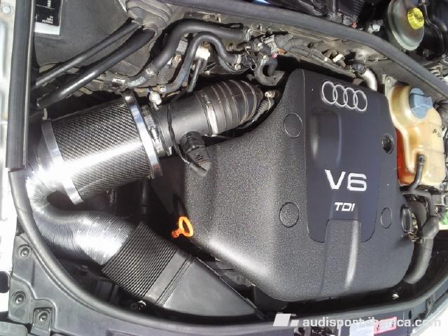

  7. otra

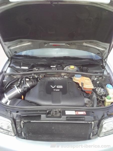

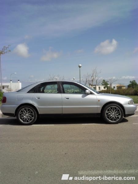

  8. audi a4 2.5 tdi v6 año 98

  13. hola compañeros: lo mejor en aditivos es liqui moly, es alemán, más de 50 años de experiencia. http://www.liqui-moly.es/default.php?page=historia 1º le puse el engine flush proline para la limpieza del motor http://www.youtube.com/user/LIQUIMOLYwebTV#p/u/1/ezzhcJ20Rbg 2º con el aceite nuevo le añadí el oil aditiv. http://www.motortech.es/Documentos/Aditivo...otor%20MoS2.pdf http://www.youtube.com/watch?v=TMy4mvW-c3s lo tienes en pack o botes individuales. yo lo he probado en mi a4 del 98, es increíble, reducción de ruido del motor, humos ,consumo, etc...
