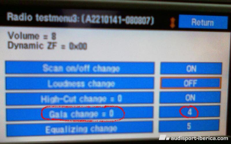

Lo del Engineering Mode es para el rns-e, no se si se puede mirar en el concert II Saludos Yo tengo un RNS-E, que tengo que mirar de engineering Mode?? no tengo ni idea de todo esto del GALA y eso.... Darme una lección teorica plis! Gracias! Audicts Hola, tienes que pulsar "nav" después 5 segundos el sector arriba izquierda y 5 segundos el sector arriba derecha, con esto sale una pantalla blanca con varias opciones, eliges "Audio/tuner" y luego eliges "radiotestmenu3" y aparece la pantalla de la foto, donde se ve el gala ajustado y con la velocidad se ve como augmenta el gala change, se ve y se nota, no es muy fuerte el aumento de sonido pero si existe. Muy interesante es también la pestaña "nav" donde se ven las lecturas de los sensores del navi, velocidad,velocidad GPS,giroscopio... Saludos -

Mira en "Engineering Mode", en una de las pantallas se puede ver el ajuste del gala y como al coger velocidad el volumen va subiendo. ¿conectaste la señal de velocidad al rns-e? Saludos -
