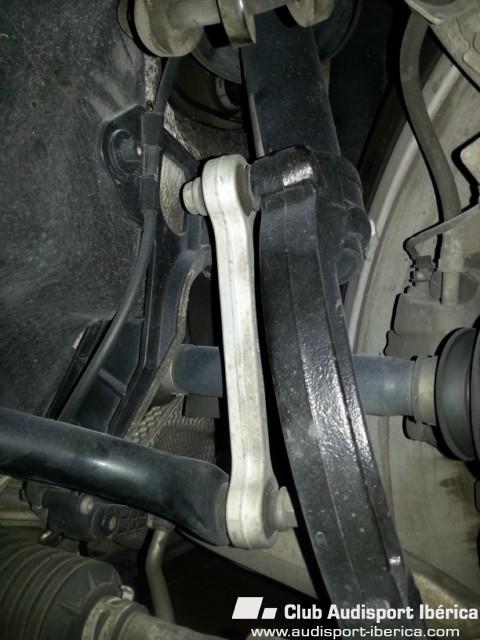

  4. puedes hacerle una foto a la pieza
  5. he consultado a un mecánico de mi confianza y me ha dicho q muy sencillo de cambiar quitar y poner otra quitando la rueda antes .. .. mañana pudo las piezas y cuando las tenga os comento.......
  6. perdóname refiero a las gris
  7. Esta es la pieza.....e preguntado en el Concesionario de Audi en Toledo y con esa referencia no le sale nada,,,, si encuentro en Oscaro la pieza pero la llama travesaño / barra estabilizadora y vale la friolera de 9 € la de plástico no se si sera la misma.
  8. Me alegro..... no tendrás las referencias de esos bujes y rodamientos por un casual.
