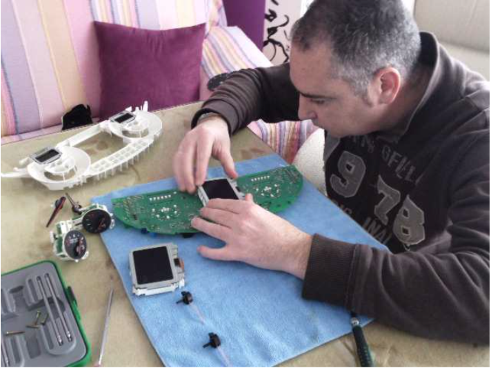

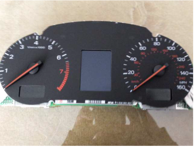

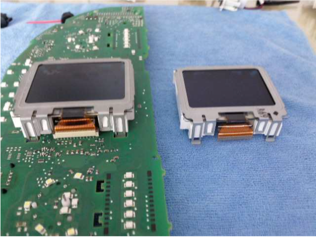

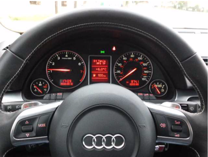

Ponemos escala y agujas, yo le he puesto las del cuadro americano me gustan mas. Bueno y por ultimo ponemos la parte posterior y apretamos tornillos, y el resultado es este: De noche. De dia: Bueno este brico es para ayudar a gente como yo, que con pocos conocimientos de electronica, sea capaz de hacerlo, pero no me hago responsable de los daños que podrais causar a vuestros vehiculos, ok. podeis preguntar lo que querais. Un saludo y espero haberos ayudado.

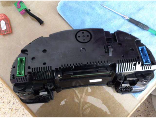

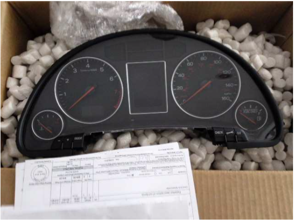

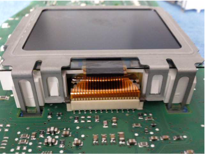

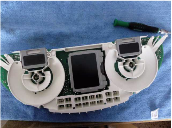

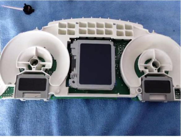

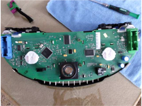

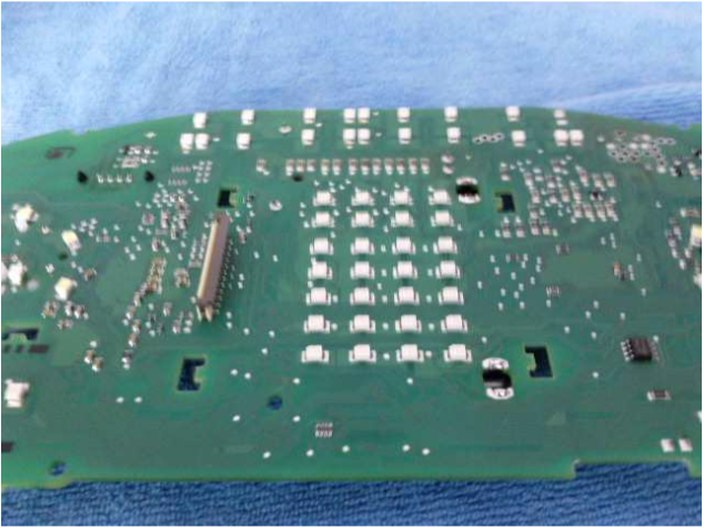

AQUI EN PDF Hola chicos pues como bien sabeis, tengo un Audi A4 b7, y en enero me rebento el fis, saliendo una mancha en su parte superior derecha, bien pues tras mucho navegar me decidi a buscar un fis por internet y montanlo yo, encontre uno en Estados Unidos (pensilvania), y me salio barato unos 70€ con gastos de envio, asi me vino: bien pues me decido a desarmar el cuadro y mirar si el fis tiene el mismo bus de datos que el mio, y efectivamente lo era, os dejo una pequeña explicacion: Quitar cuatro tornillos de torx del 9, y 4 patillas a presion. una vez quitados: Sacamos el circuito con cuidado hacia arriba, cuidado con las agujas, sale bien no esta sujetado con nada, ok Una vez sacado le damos la vuelta y quitamos agujas que salen girando un poco en sentido contrario a donde giran normalmente y tirando un poco hacia arriba, tambien quitamos el plastico con la escala de velocidad, eso no tiene complicacion y no saque fotos, ok cuando quitamos la escala hay que quitar el plastico blanco que lleva dos patillas en la parte superior y tambien lo agarra las pantallas pequeñas de su parte metalica, solo es abrir las patillas y queda asi: Ahora hay que quitar el bus de datos, y solo hay que levantar las dos patillas marrones que lleva a los lados del BUS, y para quitar el fis unas patillas metalicas en su parte posterior, facil una vez desarmado lo vereis bien. Aqui veis el nuevo y el viejo que son identicos: Una vez quitado el fis viejo o defectuoso queda esto: Yo montando el fis nuevo, jajaja: Ahora solo montar al reves de como lo hemos desarmado: cuidado con montar bien las pantallas pequeñas, ok
