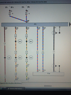

instalar una cámara trasera en a5 sb
A420TDI responde a garrapata69 de discusión en Electricidad Audi A5
Ahi tienes los esquemas compañero. Por cierto a ver si se soluciona el tema de los mp. Gracias Enviado desde mi iPhone utilizando Tapatalk -

Tahu no puedo recibir mensajes privados, pasame tu mail por aqui, y te mando el esquema de cableado. -

hola si me pasas un mail te mando el esquema en pdf del elsawin, es muy facil, un saludo -
