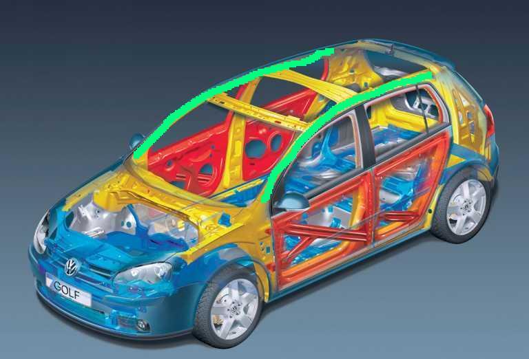

  6. La zona pintada de verde sería dónde se alojarian los airbags de cortina, estos al desplegarse lo hacen hacia abajo cubriendo las ventanillas. En el pilar central (donde va anclado el cinturón) algunos fabricantes ponen los airbags laterales, Audi los coloca en los asientos. Saludos

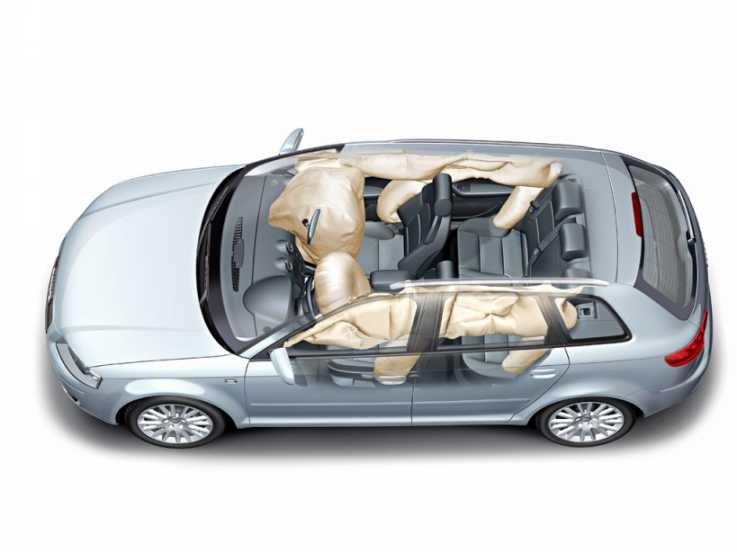

  7. Vickie si pinchas en la foto que he puesto antes verás como van situados, en esa zona yo no conozco ningún coche que los lleve.

  9. Estan tras la guantera del conductor + o - donde te indica "avantgz".
