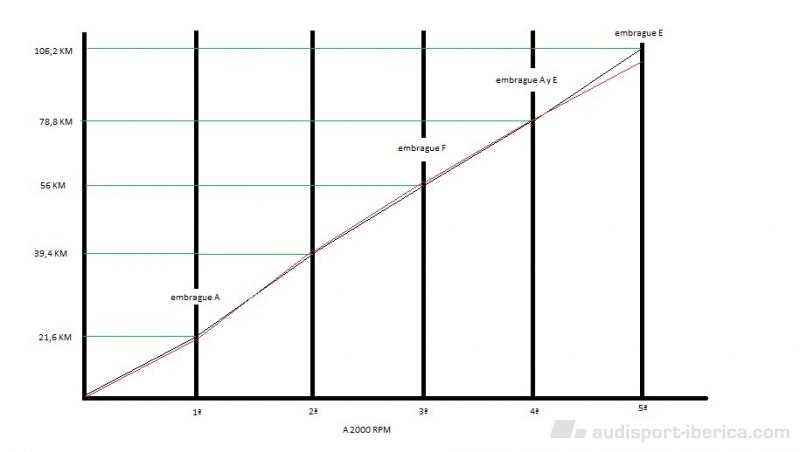

tambien podemos sacar la conclusion de que sea la electrovalvula que controla el embrague E si no entrara es un suponer en quinta no tiraria en cuarta tiraria por el embrague A con lo que seria con menos fuerza de lo habitual en tercera iria perfecto y en primera y segunda como se esta forzando el embrgue A mas de lo normal al no ir el E en cuarta y tener que soportar toda la carga el, pues esta perdiendo fuerza aunque aun va bien -

como veras tercera es la unica que tiene su embrague sola que es el F y tambien veras que primera y segunda va un poco pordebajo de la linea negra osea el embrague A patina pero muy poco luego cuarta utiliza al A y el E con lo que se ve que tambien patina pero le ayuda el A que todavia tiene fuerza pero a perdido la ayuda del E y en quinta ya solo el E no puede y cae esa es mi conclusion embragues A y E -

como veras en primera y segunda se usa el embrague a entre tercera y cuarta el F y en cuarta el A y el E y quinta el E conclusiones por grafica y embragues el que falla es el A muy poco y el E bastante mas -

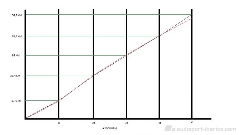

bueno esta grafica es la que sale como veras empieza a caer en 4ª lo cual me inclino por lo que me acabas de comentar ocurre algo con el embrague comun de quinta o disco por eso queria saber si las demas velocidades tenian fuerza o no entonces es probar en una cuesta mas menos pronunciada y ir probando una por una las velocidades subiendo de rpm sin miedo en cada una hasta almenos las 3000 rpm y ver si tienes sensacion de perdida en cada una para terminar de asegurarnos de que es solo en cuarta y quinta -

madmack me puedes decir si te a tardado mucho mas de lo normal en poner esas revoluciones, en principio la caja solo te falla en quinta, seguramente es una tonteria pero esta gente ya se sabe, yo haria mas pruebas pero no quiero molestarte en que me des mas datos tu veras yo creo que o falla bien por suciedad o valvula los embragues en quinta y como mucho el disco de quinta que aunque sea comun en otras marchas pues van combinados en las otras por ser mas cortas no le influye repito la caja te da la relacion correcta menos en quinta. la quarta tambien falla un poco pero menos por lo que pienso en lo que es comun a las dos velocidades que ya comentamos el embrague E -
