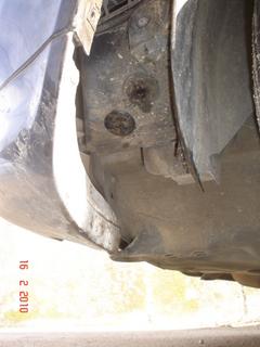

  7. ufffff q lio... en esta ultima ya se ve el agugero mojadooo despues de averlo cortado

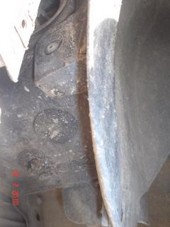

  8. averrr
  9. aki se ven los dos tapones y uno es el del techo todo taponado

  14. hostias hoy ya no podra ser!! pero es muy facil! ami me ha salio un chorro de agua y eso q hace dias q no llueve por aqui!! lo q yo me he vuelto loco vuscando la salida del tubo por eso os aviso....

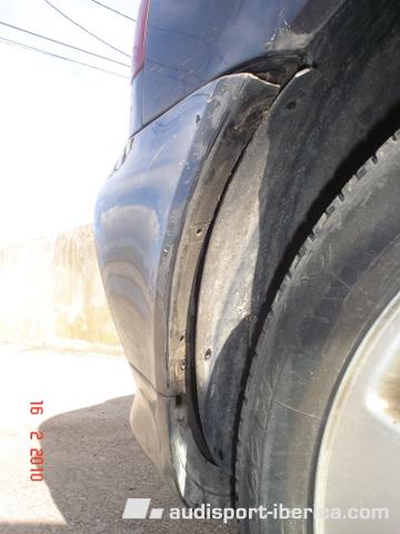

  15. mira hay un topon de goma con una puntita ( de m**** ) de no mas de 3milimetros de anchura y alargada, yo le pegue un tiron con el pico de loro y la arranque del tiron, ahora el agujero es mucho mas ancho y ya no creo q se atasque! me refiero fuera junto la rueda trasera soltando el parafangos!!
  16. Pues nada q estoy desmontando el a3 para hacerle cuatro cosillas y una de ellas es tapizar el techo q lo tenia despegado, y al meter una guia por los tubos del desague me acabo de encontrar q los 2 estan taponados!! un consejo si teneis techo solar mirar el tema del desague antes de q se desborde y tengais aparte de inundacion, el techo mojado y con el tiempo despegado!! quitando los tres tornillos del parachoques trasero junto a la rueda hay 2 tapones de goma uno de ellos es el del desague, hay uno en cada lateral, menos mal q me he dado cuenta antes de montar el nuevo techo!! mirarlo!!
