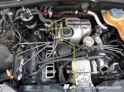

ese de la pagina que me has andado ,el de la parte de abajo es el de presión,de color gris y a su lado hay otro negro,ese tambien te mide la presión (son dos) y el tercero es el de temperatura que es el expuesto ahi......esa es mi teoria ya que en esta pagina que te pongo,e mirado en todos los modelos de 2.5 tdi (150cv,155cv,163cv,180cv) y todos me sale que llevan el mismo sensor,,,el expuesto ahi arriva..... por eso para salir de dudas,dije,pue todos vosotros que no cuesta nada si no es mucha molestia,aver si al desconectarlo vosotros la aguja se os baja lojicamente -

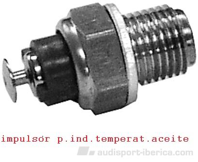

este es el sensor de temperatura de aceite que deveria de estar ahí enchufado....... si lo teneis puesto,por favor,cuando tengais el coche caliente lo desconctais,aver si vuestra aguja baja,y lo volveis a enchufar,aver si vuelve al nivel correcto....asi sabré si efectivamente es el sensor que me falta a mi... y por favor,tambien observar el cable que enchufa,de donde viene..... MUCHAS GRACIAS A TODOS Y DISCULPAD LAS MOLESTIAS PEDIDAS..... :cry2: -

IMPULSOR P.IND.TEMPERATURA DE ACEITE....LA ULTIMA RAYA AMARILLA QUE NO PONE NADA Teoricamente este es el sensor 3º,que si veis la foto de abajo del del sensor deveria estar puesto ahí,lo forma un tornillo y un pastico azul o verde,,no lo recuerdo, con una chincheta,,pues en mi motor parece que le han roto la parte de plastico,quedandose el tornillo puesto para no tener fuga de aceite,,,,,,lo han dejado como tapón....o bién,es un tapón en el caso de los AFB llevandolo en otro lugar (me estraña),,y los AKN si los lleva ahï.....ya que tampoco veo el cable que enchufa -
