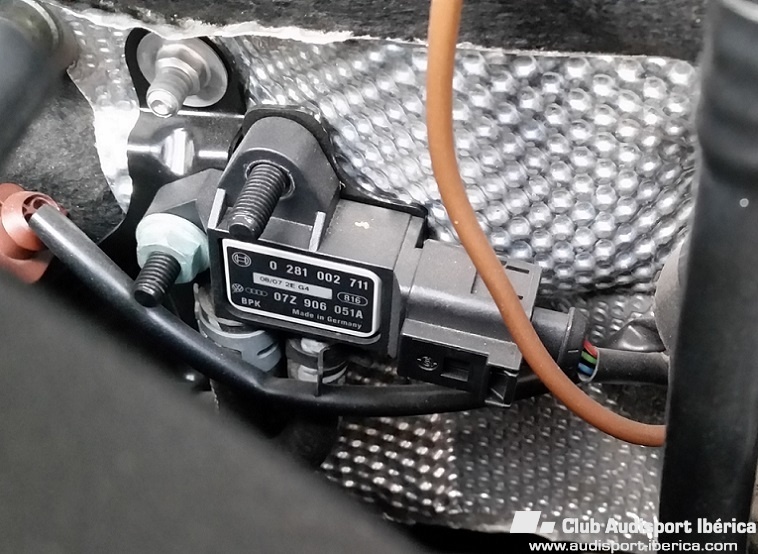

  21. Es que tienes el DPF saturado. A mi me salió ese símbolo y era porque tenía el sensor de presión de gases de escape mal (sensor G450). Es este: Creo recordar que circulando a más de 3000 rpm durante varios minutos (con el motor ya caliente) provocabas una regeneración del dpf y se te va el símbolo. En mi caso como tenía el sensor mal, al poco tiempo me volvía a salir el símbolo en el fis. Se solucionó al cambiar dicho sensor.
