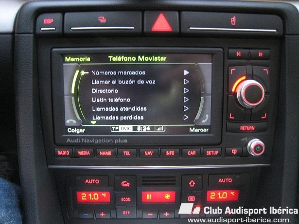

Hola Txan, hace poco que me he instalado el RNS-E y quiero puentear el micro para tener el SDS. He estado leyendo bastante sobre el tema y creo que lo tengo más o menos claro, pero quería a ver si puedes indicarme si estoy en lo correcto. Como hace unos meses que te lo montaste, te pongo unas fotos mías para refrescarte la memoria. Vengo de una Concert III, bluetooth original y volante multifunción, los esquemas de la Concert y del RNS-E son idénticos a los tuyos, y también tengo un cable en el pin 7 del conector C (verde).

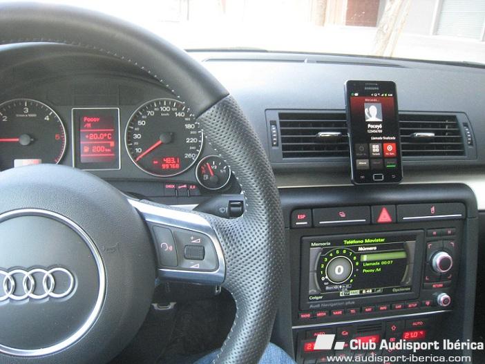

Aquí puede verse como cuando llamo si que aparece en el RNS-E (en el FIS aparecen siempre los contactos). -

Hola a todos, después de pensármelo durante bastante tiempo, por fin me he decidido montarme un RNS-E. Se trata de la versión 193 B. Proviene de un A3 pero montado en el frontal de un A4. Lo monté la semana pasada y después de toquetearlo durante unos días comienzan a surgirme las dudas. Os comento, llevo bluetooth original, y lo que me sucede es que los contactos me aparecen en el fis pero no en la pantalla del navegador, pero cuando me llaman o llamo, en el RNS-E si que me aparece el nombre del contacto al que llamo o me llama. Tengo un Samsung Galaxy II. Por lo que he leído, hay centralitas antiguas que no reconocen el teléfono, pero creo que no es el caso ya que si que me lo vincula. No se si me he explicado bien. Pongo unas fotos para que lo veáis mejor. Voy a la pantalla de TEL y me aparecen todas las opciones en gris, sin embargo, cuando llamo si que me aparece el contacto tanto en el fis como en el navegador. Lo que se me ocurre es que como no he tocado nada de la configuración de la radio ni del teléfono con el VAG-COM, quizás haya algo mal configurado. Otra posibilidad es que la centralita sea antigua, pero en ese caso no debería vincularse el teléfono, no?? Por si sirve de algo, os dejo como tengo configurado el módulo 56 y el 77. Address 56: Radio Labels: 8J0-035-1xx-56.clb Part No SW: 8E0 035 186 AK HW: 8E0 035 186 AK Component: R Concert2+ H03 0221 Revision: 00H03000 Serial number: AUZ1Z3G1790174 Coding: 0630211 Shop #: WSC 06325 000 00000 VCID: 70EBD4F31A33 No fault code found. ------------------------------------------------------------------------------- Address 77: Telephone Labels: 8P0-862-335.lbl Part No SW: 8P0 862 335 H HW: 8P0 862 335 H Component: FSE_255x BT H26 0290 Revision: 00000000 Serial number: 00000005096320 Coding: 0001655 Shop #: WSC 06325 000 00000 VCID: 3B7133DF03F5 No fault code found. Bueno, a ver si alguien me sabe decir algo. Un saludo. -
