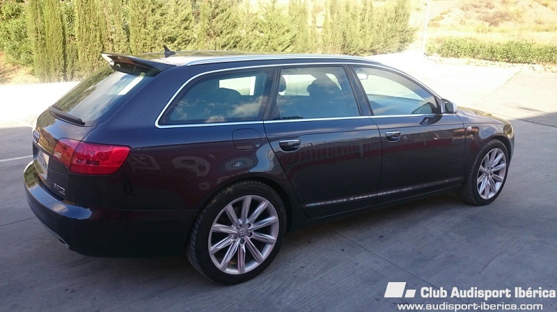

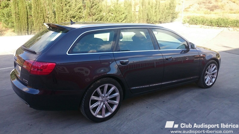

Hola, Pues aquí os dejo al pequeñin que fui a buscar ayer. Es un 3.0 TDI Tiptronic quattro del 2005 muy buen equipado y en muy buen estado. A destacar tiene: suspension neumatica, bixenon con luz adaptativa, asientos de cuero, volante deportivo con levas, asientos con memoria, clima ampliado, navegador mmi (a falta de saber que versión es), cargador de cd's, techo completo en negro, sensor de lluvia y de luces, tempomat adaptativo, railes en el maletero, red separadora de carga, cortinillas, etc. Las llantas son originales de un a7 en 19" pero creo que voy a intentar cambiarlas ya que no me gustan mucho, ya veremos... Como fallos tiene uno que ya comenté de averia de la luz adaptativa izquierda (pondré en el hilo que abrí el log del vagcom a ver si me podeis ayudar) y que al cambiar las llantas no se acordó de poner los sensores de presión de los neumáticos y da error, lo cual ya he navegado por el foro y miraré la manera de desactivarlo en el vagcom. Una vez en casa le he pasado el vagcom y tiene bastantes fallos que ya iré investigando y viendo como los puedo arreglar y sino ya abriré hilos para que me echeis un cable. Esto es quizás lo que me tiene más preocupado porque no me esperaba tantos fallos, pero bueno...
