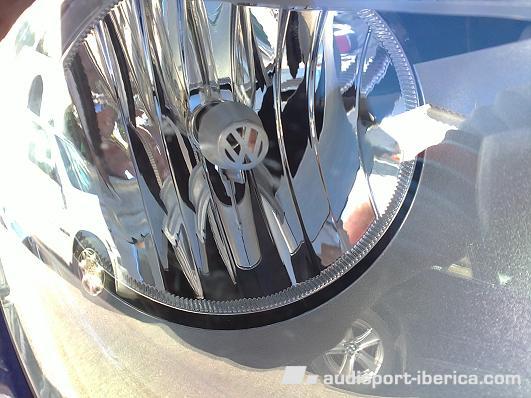

  7. Hola, el otro día me llamó la atención, ver en el los faros delanteros el logotipo de (vw) en un tiguan y no se si se podrá conseguir el logotipo de audi, pongo una foto, saludos

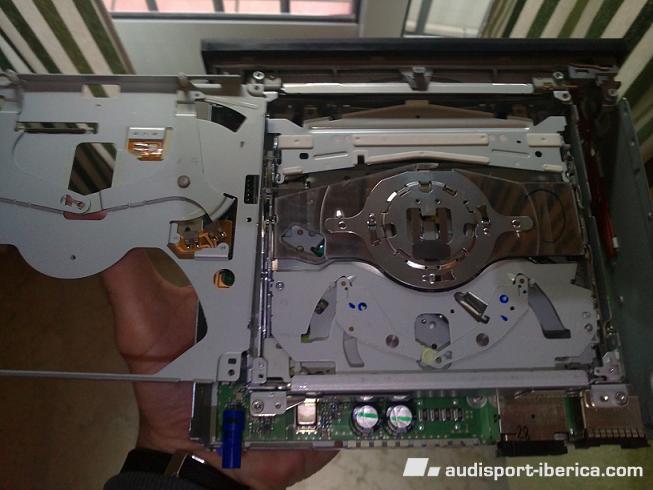

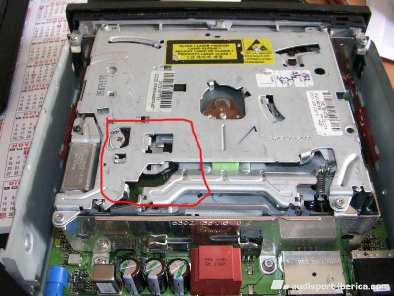

  13. he mirado por todos lados y no veo la dichosa lente y ya no me atrevo a quitar mas tornillos porque hay varios muelles que puedan saltar facilmente, pero me inmagino que estará debajo de la chapa que esta en el centro, pero os aseguro que acojona solo mirar la de mecanismo que lleva: . Antes de seguir con el tema de la lente intentare descargarme la actualizacion del 2007 y 2008 por ver si esa las pilla, o que algun alma caritativa de sevilla o alrededores me lo pueda facilitar solo un momento para salir de la duda. un saludo

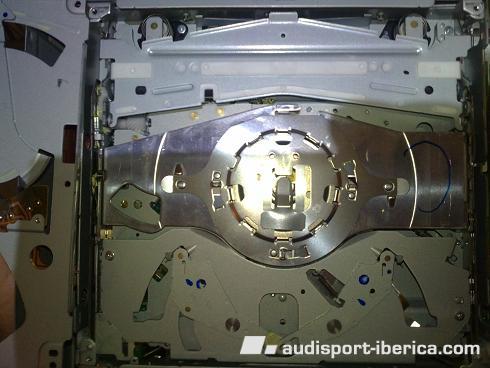

  14. Bueno veo que no ha salido la foto que puso el compañero (ximo) lo intento otra vez, en ella vereis marcado de rojo donde supuestamente esta la lente, y que no tiene nada que ver con lo que me he encontrado yo. suponiendo que podia estar debajao de la chapa primera, quite los cuatro tornillos que vienen a cada esquina marcados en rojo y azul y con mucho tacto quite la chapa y me he encontrado con esto otro. .

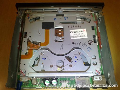

  15. Hola, pues que tras intentar grabar con varios programas, grabadoras, dvd+r, dvd-r, en fin que no logro hacer funcionar la ultima actualizacion del 2011,(siempre me pone comprobar dvd de navegacion) he estado mirando y buscando informacion horas y horas y laverdad que estoy ya un poco cansado de sacar conclusiones. Conclusiones: - que la ultima actualizacion del modulo que he comprado en ebay es del 2007 y tenga que pasar año por año para actualizarla, como ya le ha pasado a mas de uno de este foro. -que no este grabando bien (aunque ya lo dudo mucho) el prgrama de actualizacion del 2011. - que la lente este sucia. Y por ultimo y la mas temida, que me pase como a un mienbro del foro que tuvo que cambiar la pieza donde va la lente. Pues me he puesto manos a la obra para intentar limpiar la lente del modulo, que tras ver una foto explicada de ximo (perdona si no se escribe asi) no me parecia tan complicado, esta es la foto: Me dispuse a quitar la tapa superior del modulo que va encajada a presion y sle sin dificultad y me encuentro que por dentro no es igual al de la foto del compañero, me inmagino que sera por el año de fabricacion el mio es 4E0 919 887L, pongo foto: y esto es una vez quitado la tapa

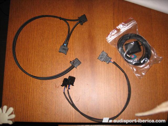

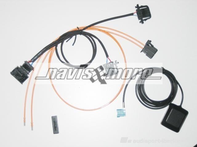

  19. Lo voy a intentar explicar con imagenes, en esta primera foto se muestra el articulo que supuestamente vende la empresa que he puesto en el enlace y que yo pensaba que llegaria a mi casa. pero cual fue mi sorpresa, que al recibirlo lo que me habian enviado fue esto otro, donde se puede ver con claridad el cableado de fibra optica que comenta el compañero raulmunoz.
  20. Pues eso he querido decir en el mensaje, que aunque en la foto del enlace viene el que style muestra en el brico, en relaidad cuando te lo envian a casa el que trae es el que muestra el compañero raulmunoz, asi que no hay que hacer ningun puente ni nada, solo conectar y listo. espero haberme esplicado. un saludo
  21. impresionante me quedo flipao con este foto, te llamo a lo largo de la mañana. Muchas gracias

  23. Hola ese conector viene en este conjunto, donde tienes todo lo necesario para hacer funcionar el modulo y en solo 10 minutos, en la foto del enlace veras que viene el cable naranja que style puentea de fibra optica, pero a mi ya me vino como el que a ti te interesa, y la verdad que es un puntazo. Yo por fin despues de 3 meses tengo el modulo conectado pero ahora lo que me hace falta es el dvd para que funcione, estoy intentando grabar pero ya he estropeado un monton de dvd y nada, asi que ya a provecho para que algun sevillano que lea este post que me pueda hacer el favor de facilitarme alguna actualizacion para probar si el modulo funciona o no. Un saludo. http://cgi.ebay.de/DVD-Navigation-Kabelsat...=item19c1d63d1a
