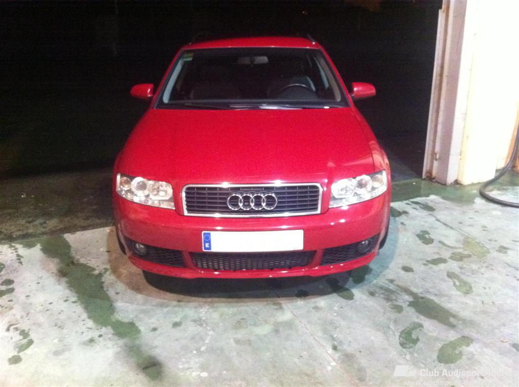

Pues nada... ayer, 21:00 horas, temperatura exterior -1 grados, 90km/h, perro de raza pequeña blanco... frenar y rezar... resultado... Defensa descolgada (ya puesta en el sitio), rejilla del antiniebla derecho, pintura ASTILLADA (supongo que del golpe, frio, etc se produjo eso) y aunque parezca increible, me falta todo el pasarueda de la parte de la defensa, que se debio quedar con el pobre animal... Al final moraleja: cuando se te cruza algo, frenar y mantener las dos manos quietecitas en el volante, sin dar volantazos...

mirando bien ahora tu foto...k rejilla llevas abajo?? He de hacer buenas fotos... pero os cuento... El bajo sline se lo compre al forero cobrabf del golpe de su coche, y no tenia la rejilla central... como me parece una burrada lo que te clavan por la rejilla, un colega que es chapista (y que me pinto la defensa) me dijo que le adaptabamos rejilla de plastico tipo panel de abeja... no queda muy alla por unas cosas (la rejilla va doblada) pero mientras no se pueda, pues no se cambia... aunque si alguien tiene una rejilla central sline a la venta se la compro... incluso solo el borde cromado, porque le puedo poner esa misma rejilla al borde cromado... Saludos!!!
Precioso, me gusta mucho como le sienta. ¿ Has cambiado el paragolpes o solo has puesto el añadido inferior ?. Yo no me fio de hacerlo yo mismo, por eso lo llevare al taller. Si hay que montar el paragolpes completo sale por una pasta. Yo ademas le pondre el espadin de Seat y los faros con fondo negro. Tambien tengo pensado pintar de negro las molduras cromadas de las parrillas. Esa es la idea. ¿ sabes si hay una parrilla superior con la misma rejilla panel de abeja que la inferior s-line ? Para dejarlo todo igual. Te felicito porque te ha quedado de lujo. Añadido inferior nada mas... eso si, en cuanto pueda (y la economia lo permita, es decir, la parienta) le pongo la rejilla sline original central... aparte que tengo que buscar la trasera...
tengo lo que te falta... puesto anteayer con el sufrimiento de 7 horas, eso si, bien hecho... que por el tiempo que ha llevado...
