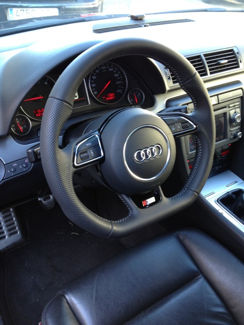

pues por la tarde, con permiso del dueño del volante, intentare ponerlo en el a4 para que lo veais... con video para que veais como va y queda, ya que el video que hice fue para comprobar que funcionara, nada mas... Saludos!!! -

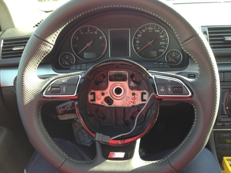

Necesitas (para el achatado) anillo de volante + smls + volante (suponiendo que tu coche es un b6) Saludos!!! Fran, el volante lo flipas puesto... -

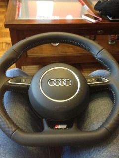

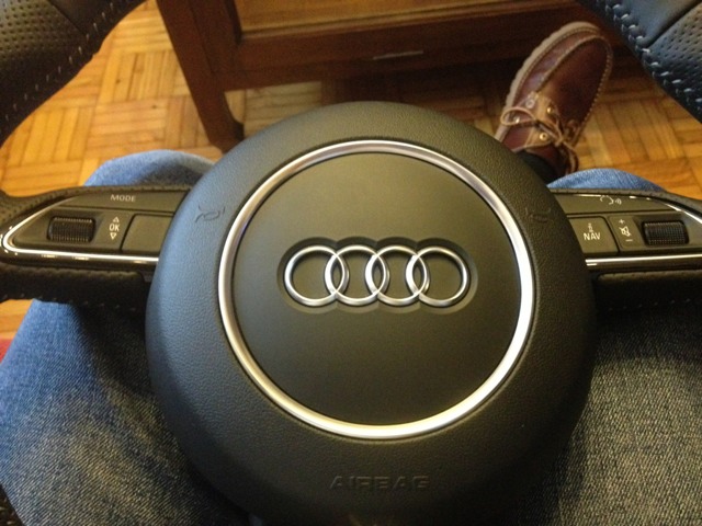

Con respecto al volante del s5... Los botones funcionan todos, excepto el boton NAV puesto que ese boton no lo entiende la smls porque el b6 no tiene esa funcion... Por el resto, si comprobais por medio del video, funcionan todos. Saludos!! -
