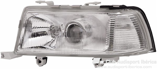

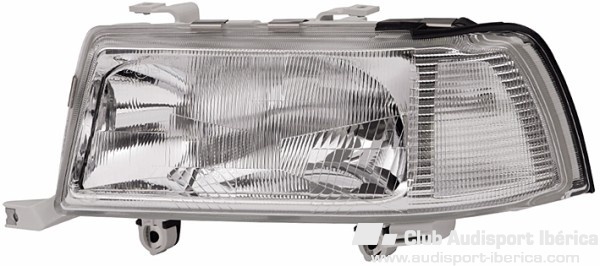

Referencia faro derecho Copupé
Davidd1983 responde a subial de discusión en Audi 80 / 90 / 100 / A6 C4 / 200 / Cabrio / Coupé
Hola, los que pones en el enlace son con lupa, es decir, elipsoidal. Este es el faro elipsoidal. Y este el faro normal. El propio cristal varia de uno a otro. Un saludo -
De nada por la ayuda. Mire el enlace de ebay y decir que ese cristal es valido para los faros que lleven lupa. No se si sera tu caso, pero es un detalle a tener en cuenta. Un saludo -
No me acuerdo si la grapa lleva un agujero en el centro; de ser asi, meter algo y apalancar apoyandonos en el plastico del faro. Si no lleva agujero pues hacer palanca por la parte del plastico. No hay mucho mas consejo, creo yo. Un saludo -
Hola, la referencia no la sé ahora mismo, a ver si te ayudan con eso. Respecto a su precio en Audi, suponiendo que lo tengan, creo que rondaba los 120 euros. Recomiendo buscarlo en desguace. El cristal va unido al faro mediante grapas, y lleva una junta para que quede estanco. un saludo -
