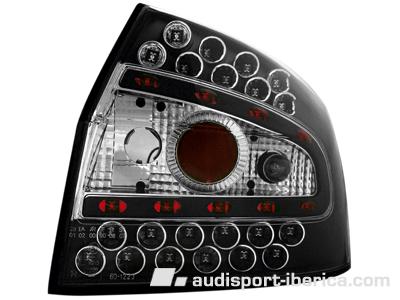

  10. Hola a todos como vereis soy nuevo en esto lo que si os quiero agradecer que sois la caña llevo leyendolo mucho tiempo el foro y bricos pero no sabia como registrarme, ahora estoy con vosotros BUENO mi tema es que necesito ayuda en parte soy de cordoba y necesitaba si algun manitas me puede conectar el vag com para modificar cosas de mi audi a4 ¿Si tiene que cobrar algo no me importa? Le he comprado a mi coche unos faros de leds en espiritu racing que son guapisimos y me han costado 170 euros pero el problema es que se los coloco y me parpadean las luces bien desmonto el de serie y me fijo que mi coche tiene la bombilla de posicion y se le enciende la de freno con poca intensidad cuando frenas aumenta la intensidad ese es un problema, Los de leds con esa poca intensidad me parpadean el freno Por hay vale me las ideo y le coloco un rele antes de la luz de freno de modo que cuando le entran 3 o 4 vatios no entra el rele y consume la corriente para que no me diera fallo en el fis cuando le entran 12 voltios entra el rele y pasa la señal a el freno en principio iba bien pero ya me perdian potencia los leds se apagaban bamos un desastre espero que algien me pueda ayudar UN SALUDO A TODOS
