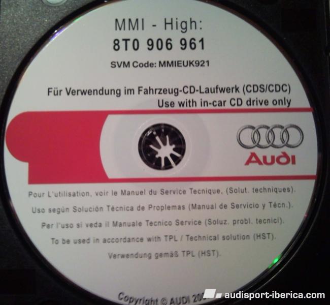

    CD Actualizacion MMI 2G
    Pues ayer mande un mensaje a Recambios y me han contestado diciendo que la referencia ha sido cambiada por este y que la del otro disco ya no existe. Echando un vistado por San Google, encontre en un foro de Q7, que este disco pertenece a la actualizacion 5170 creo, de dicho coche. Asi que no me he atrevido a actualizar con este disco. No me fio ni un pelo. Si a alguno os ha pasado algo parecido o sabeis de la procedencia del disco....

    Bueno, pues hace unos dias pedi los CDs de actualizacion para el MMI a un Concesionario de Malaga. Los recogi y me los traje para Almeria sin abrirlos. Esta tarde he empezado con la actualizacion y cuando abro los plasticos donde venian embalados me encuentro uno de los 3 que no concuerda con la numeracion que les he dado. Concretamente les di la de la actualizacion 2120 con REf. 4E0906961L. Y me han mandado este. 8T0906961 ¿Sabeis de que puede ser?
