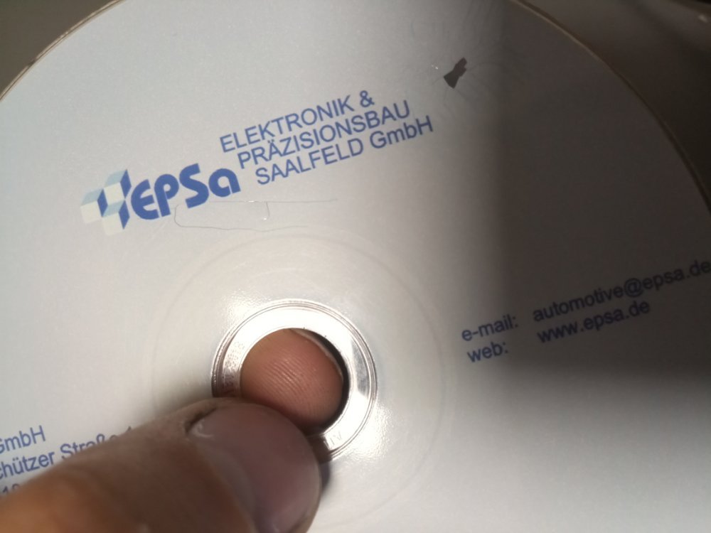

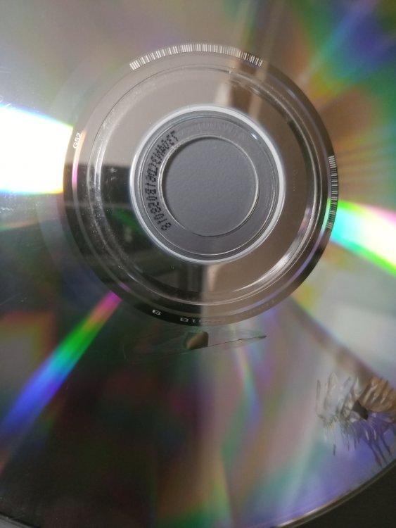

    Se ve que tiene grabado como un 5% del total, una minucia... El defecto más cercano al centro es donde están los datos. He intentado por todos medios leerlo en varios reproductores y nada. Llevarlo a una empresa de este tipo supongo que valdrá más que el coche...

    Hago un llamamiento a algún entendido en el tema... Sabes si se puede reparar o extraer la información de este CD en este estado?

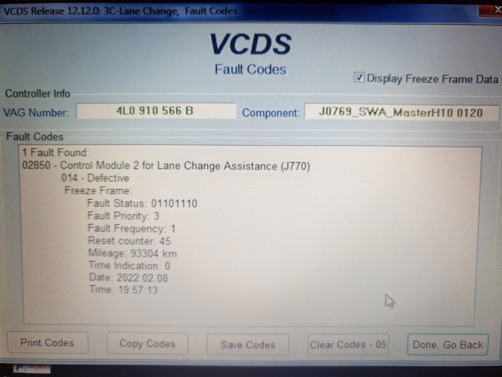

  7. carlosv8

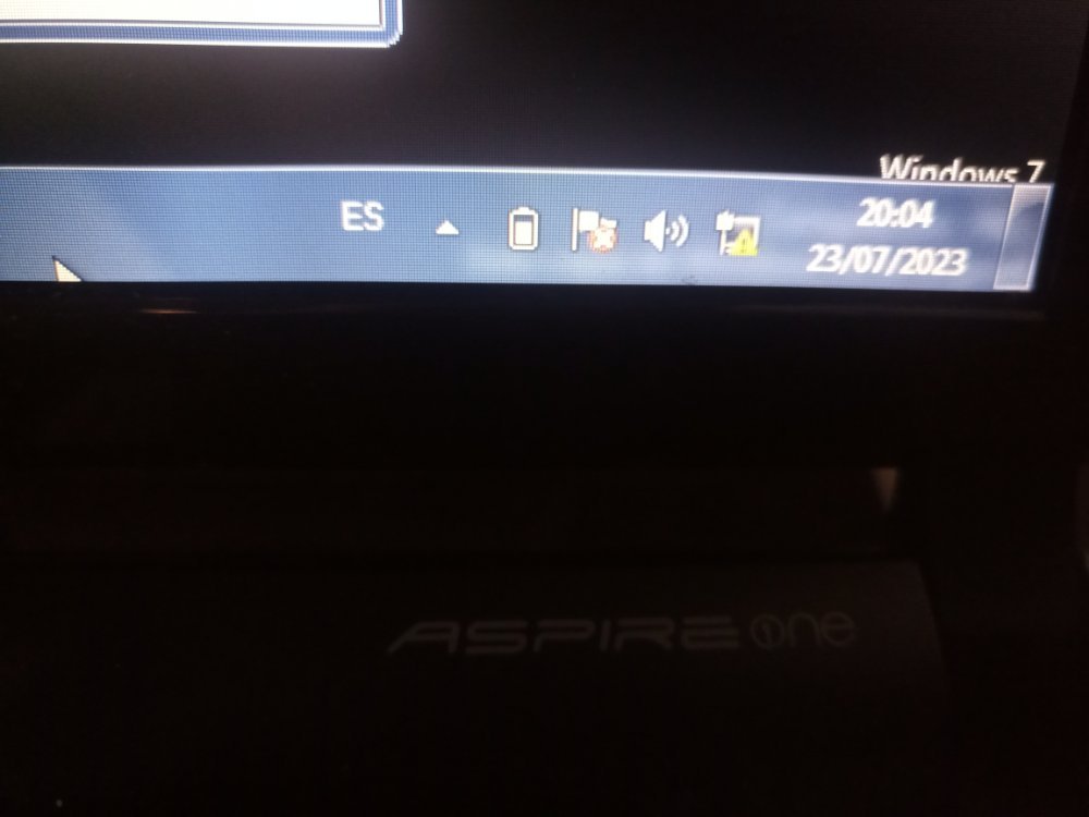

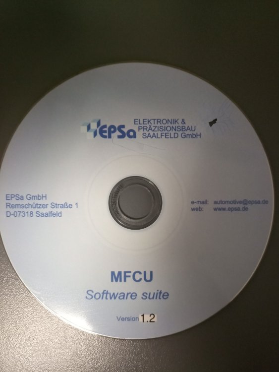

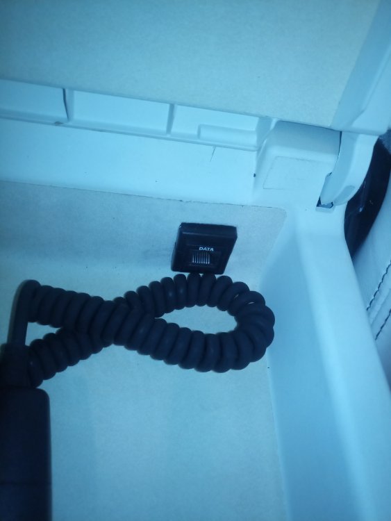

    Buenas tardes a todos. refloto el tema que ya hace tiempo que estaba en el olvido. ciertamente entre falta de tiempo y como no es una cosa estrictamente necesaria pues lo he ido dejando. Después de todo este tiempo haciendo pruebas... todavia no he logrado hacer funcionar el mfcu con el ordenador por falta de drivers. al conectarlo aparece un símbolo amarillo en el ordenador (adjunto fotos de la toma de conexión y de el error en el ordenador), los drivers de pentax no funcionan porque me figuro que están hechos para trabajar con cable usb y este aparato se conecta via cable lan. asi que estoy en el mismo punto de partida. he vuelto a escribir a la empresa epsa y de momento no he obtenido ninguna respuesta. si alguien conoce de algún poseedor de un a8 con MCFU y que con suerte tenga el dichoso CD seria de gran ayuda...

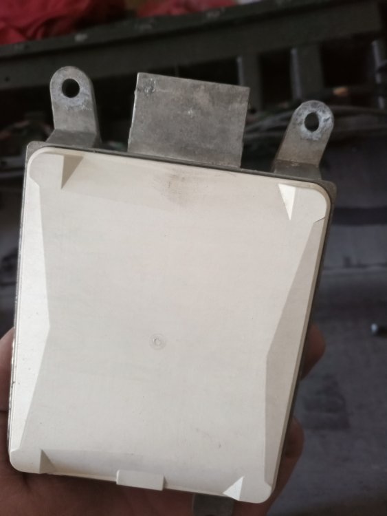

  11. nada... no funciona. el modulo esclavo se ha ido al otro barrio... a ver si localizo uno en algún sitio.

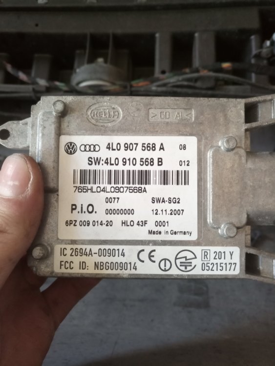

  13. Hola esecinco. No he podido solucionarlo por falta de tiempo. Estuve mirando para hacer un reset de los ajustes de los radares traseros pero no he encontrado nada al respecto, no encuentro el código de seguridad para acceder al dichoso módulo por el vagcom. Algún tipo de ajuste tiene que haber ya que en el radar delantero si que tiene esa función. La referencia de tu módulo cual es? Por saber si son iguales

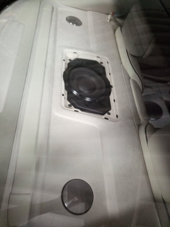

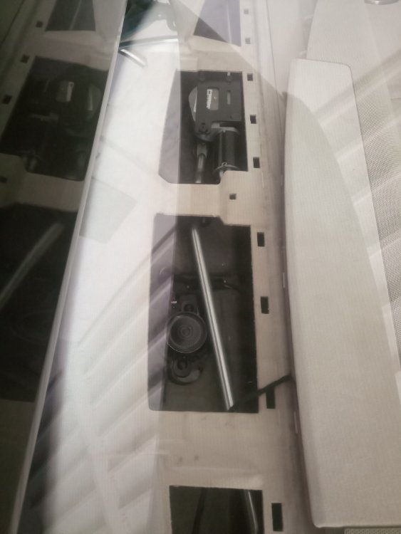

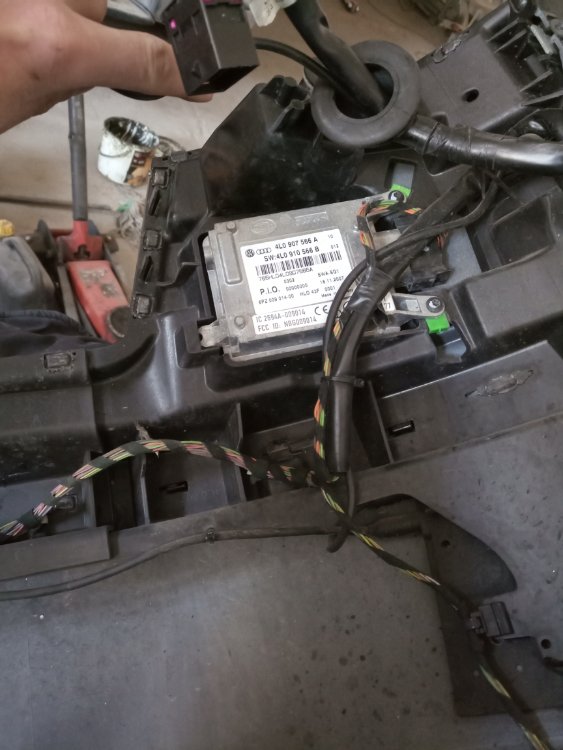

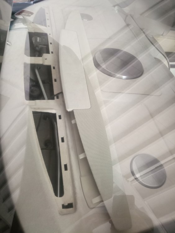

  14. Aquí pongo fotos de su ubicación pos si a alguien le puede servir de ayuda en un futuro.

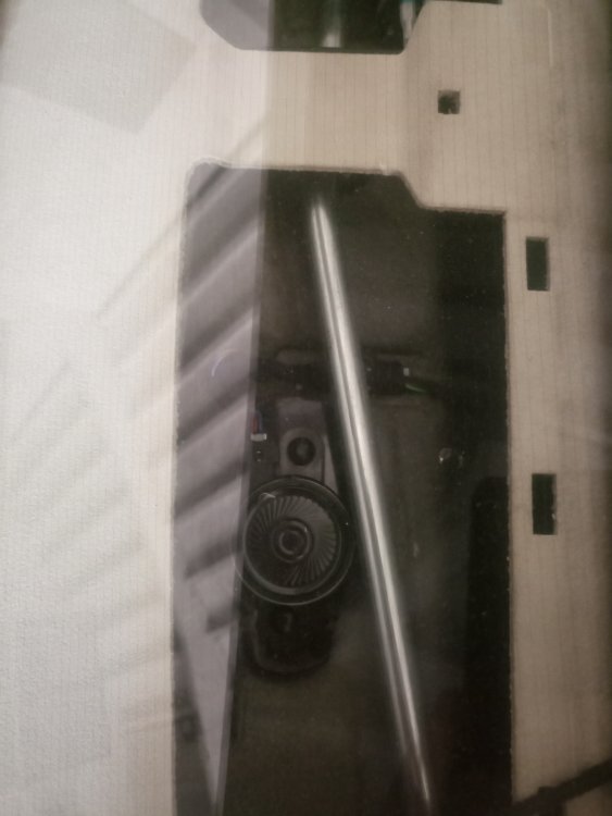

  15. Me respondo a mí mismo. Está al fondo del todo desmontando la rejilla dónde va la tercera luz de freno. Va sujeto con dos grapas de plástico con tetones. Los tetones se pueden empujar por el maletero desmontando parcialmente la cubierta y así se libera la grapa y sale el zumbador.
  16. Buenas tardes chavales, alguien me puede decir dónde va ubicado el zumbador del sistema de aparcamiento trasero? Se mee ha fundido he pedido uno pero no sé dónde está, lo he oído por la bandeja trasera pero no sé exactamente dónde. He desmontado algunas cosas pero no lo encuentro.

  20. Buenos días, he estado liado y por eso la tardanza, esto aparece en el módulo 3C:

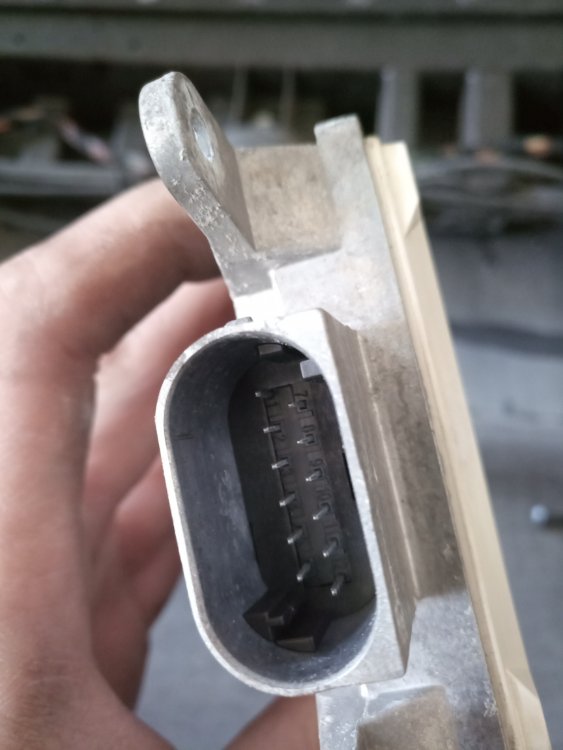

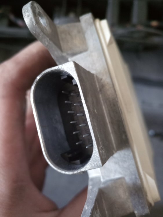

    hola chavales, pues eso. hace ya días iba conduciendo y de repente un pitido y mensaje en el fis de audi side assist error del sistema. lo que falla es la vigilancia del ángulo muerto, osea el sistema que hace que se encienda la luz amarilla en los espejos cuando te adelantan. si le das a la tecla sale todo el rato el mensaje. He metido el vagcom pero la verdad es que no tengo ni idea de que canal de centralita es, no la identifico, es la que pone lane aisist? he estado indagando y en otros modelos parace ser que levan dos centralitas una maestra y otra esclava, si alguien me pudiese decir como funciona este sistema y como esta implantado seria de gran ayuda. y sobre todo en que canal tengo que entrar para ver que fallos hay. muchas gracias
