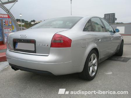

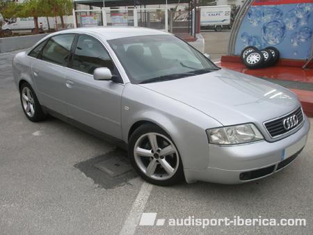

De frente... es un detalle tonto, pero con sus paragolpes en color carrocería, y las llantitas.... parece hasta más joven, jajaja
Me sumo al álbum, aquí con el abuelete, que se porta como un señor, nos vamos de viaje y tanto la mujer como las niñas tardan minutos en cerrar los ojos. Un silencio.... jajaja. Queda un pelín anticuado al lado de vuestros señores coches, pero puedo presumir y mucho de él, jeje
