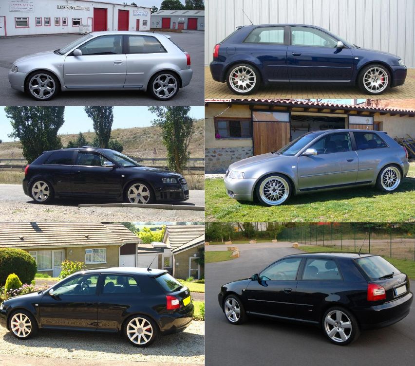

Pues nada...aproximandose las fechas navideñas, estoy pensando en regalarle unas llantas a mi A3 para "casi" completar así mi modesto proyecto (faltaría una radio 2DIN para poner en la consola que ya tengo preparada y las taloneras S3 adaptadas para un 8L de calle que también tengo en mi poder). Mi duda está entre todas las que podeis ver en las fotos. - Me encantan las OLD RS6 pero quizás se hagan un pelín brutas. - Las OLD RS4 también me gustan pero hay demasiadas (S-line y RS4). - Las Gallardo me gustan, se parecen a las S4 (en 18") pero con ciertos detalles. - Luego estarían las BBS, las LM...no se, no me acaban de convencer llantas con garganta en estos coches, y las CH me gustan, pero se me hacen quizás más brutas que las RS6. Estaría entre 17" y 18", por economía 17" pero por estética 18". En fin, qué opinais?

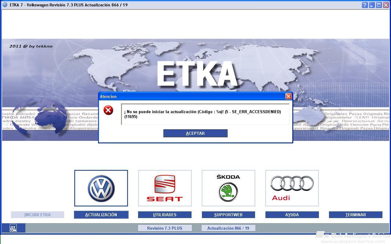

Ok, muchísimas gracias! Voy por la 901 de VW, en Audi todavía está en la 869, en Seat en la 395 y en Skoda en la 404. En fin, que visto lo visto...todavía me queda, si :wacko:
Hola. Gracias por tu respuesta. Está así porque es como inicia al reinstalarlo. Ahora mismo voy por la 8770 pero en precios sigue en 19 y no tengo ni idea de como actualizarlos. Hasta ahora siempre tenia las actualizaciones de material al día, pero si mal no recuerdo, las de precios nunca han variado de 19 (el IVA seguia al 16%, nunca lo he tenido al 18% y menos ahora al 21%) <_<
Hola. A ver si alguien sabe a qué se debe esto. Cuando instalo actualizaciones, me pide que elija con qué cuenta de usuario del Windows XP quiero utilizar el programa ETKA 7.3 (tekkno), elijo la mia, le meto la clabe y me sale este pantallazo automáticamente. Acepto y lo siguiente que me pone es que se ha anulado la actualización. Alguno tiene idea de porqué puede ser esto? Decir que hace ya bastante que tengo este ETKA, cada tanto lo desistalo y vuelvo a instalar, pero nunca me había pasado esto hasta ahora. Un saludo.

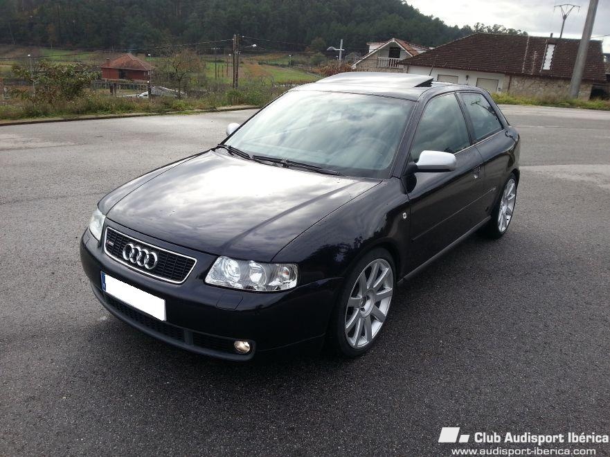

Audi A3 8L. Aunque con apariencia de S3.

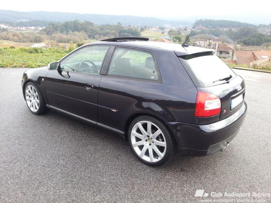

Aqui os dejo unas fotos de como está ahora la cosa a falta de poner llantas en 18", las taloneras S3 adaptadas que ya tengo en casa imprimadas y listas para pintar, y la consola interior modificada (pintada en negro piano) para 2DIN con la correspondiente radio. En cuanto acabe con todo esto os pondré todas las modificaciones (interior, exterior, motor, amortiguación, etc) desde que lo compré totalmente de serie hace 2 años y 3 meses. Un saludo!

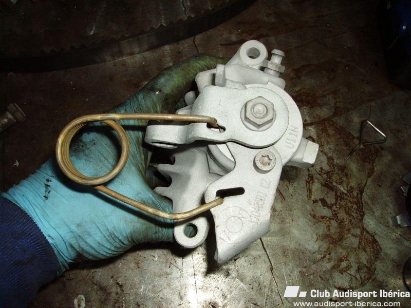

Las referencias (son de un passat, ya que llevan los mismos muelles que el A4 B5 1.9TDI). 8E0 615 295 Pinza izquierda 8E0 615 296 Pinza derecha -

También puedes ponerle para ayudar a que las pinzas vuelva a abrir y repartan correctamente la frenada, los muelles del A4 B5. Estos coches traen de serie dichos muelles y así jamás se descompensa la frenada. Nuestros 8L, vienen preparados para los muelles pero no los traen, es decir, que hay que comprarlos (unos 30€ si mal no recuerdo) y ponerlos (media hora de trabajo o menos). Un saludo! -
