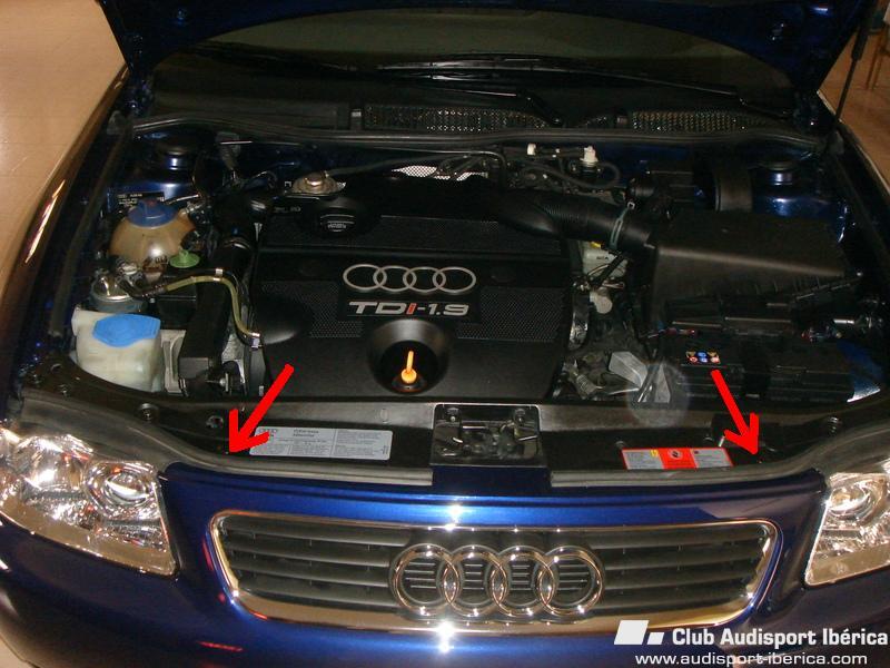

Lo llamé ayer por la tarde porque me dijeron que había eso allí, y me dice el subnormal de turno cuándo le dije que si el A3 que tenia en el alto tenia esas gomas..."DUDO MUCHO ESO AMIGO PORQUE LE VENDÍ EL FRENTE" (en plan farruco). Será mamón, vai ter que levar nas ourellas xDDD Igual me acerco mañana por la tarde por allí, pero me da asco dejarle allí la pasta por subnormales xD

Las gomas 8.98+IVA (cada una) o algo así me han dicho, no es mucho, pero para la m**** que es...como que duele un poco. Quería buscarlas en un desguace que las regalan pero no hay manera, es imposible. El marco del filtro del habitáculo si es más fácil de encontrar. Un saludo.

Hola! Pues me he dado cuenta de que a mi coche (comprado hace 1 año) le faltan un par de gomas que van en el frontal y que sirven tanto para amortiguar el capó como el ruido que sale del motor. He mirado en desguaces y nada. También me falta el marco de plástico del filtro de partículas del interior. Si a alguno le sobra algo de esto y me lo vende o regala (jeje) pues le estaría muy agradecido. También si sabeis de algun coche de desguace que lo tenga y me lo podeis pillar y demás cojonudo. Un saludo y gracias!
