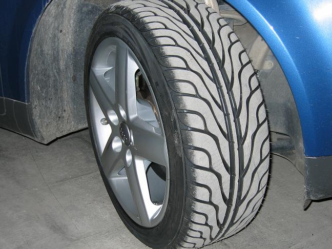

En ésta foto, el neumático derecho, que como podréis ver, no presenta ese desgaste irregular que sí tiene el izquierdo. -

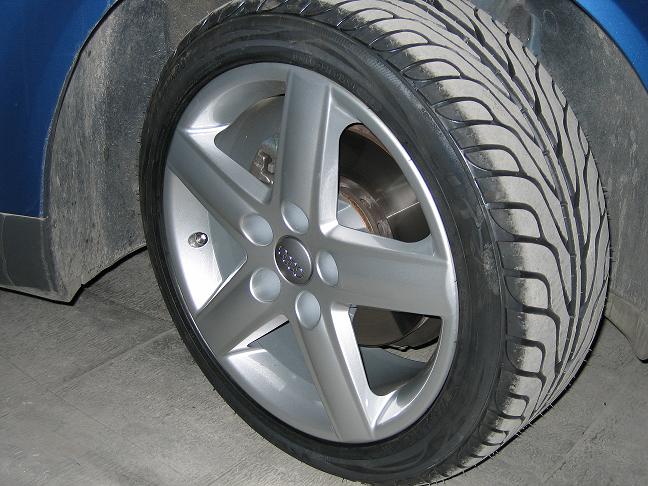

Aquí el neumático visto desde atrás. Observar cómo la zona izquierda está mucho más desgastada que la interior derecha. :cry1: :cry1: -

Hola a todos. Necesito vuestra ayuda, especialmente de los expertos en temas de neumáticos y suspensiones. Resulta que después de 50.000 km, y cuando está próximo el cambio de neumáticos, he observado que la cubierta trasera izquierda ha desgastado más su flanco exterior, no así el interior, que ha tenido un desgaste uniforme No he observado esa irregularidad en las otras 3 cubiertas. Según tengo entendido, mi coche no tiene regulación en el eje trasero, solo en el delantero, por cuanto concluyo que hay algo mal en la suspensión (brazos....... :cry1: :cry1: :cry1: ) Como algunos sabréis, hace algún tiempo (hablando en km unos 8.000 ) le puse la suspensión del s-line (muelles y amortiguadores) pero, para entonces, ya venía observando ese desgaste irregular en dicha zona. Cuando le cambié la suspensión, me hicieron el paralelo y supuestamente quedó todo ok ¿Alguien puede darme alguna pista de lo que ocurre? Os pongo algunas fotos ilustrativas. La primera del neumático en cuestión. -
