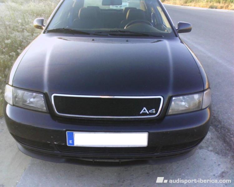

  15. Ola soy nuevo en este foro he subido una fotillo d mi A4 es el 1.9 TDI 110 cv haber q os parece.
