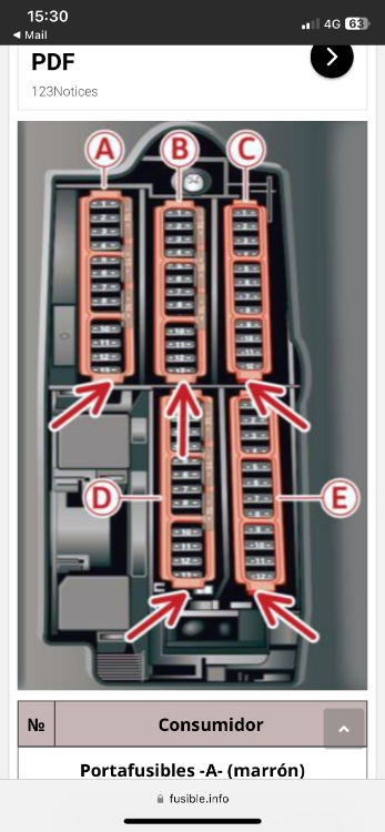

Va debajo del volante, al menos en el mío, automático. Dónde se apoya el pie izquierdo. El número 6 de la línea C. -

Me contesto yo mismo. Problema con el fusible de los enchufes. Una vez cambiado, todo correcto. -
Hola, tengo un pequeño problema con los usb y mecheros del coche. No sé si será algo de los fusibles, pero en el usb de la consola central, aunque parece que tiene alimentación (se ve la luz), es enchufar un cable y se quita la luz y parece que no tiene corriente. He probado un adaptador usb de mechero y curiosamente me hace lo mismo, luz en el adaptador, poner el cable y se quita la luz y no carga nada. Alguien sabe a qué puede deberse? un saludo
