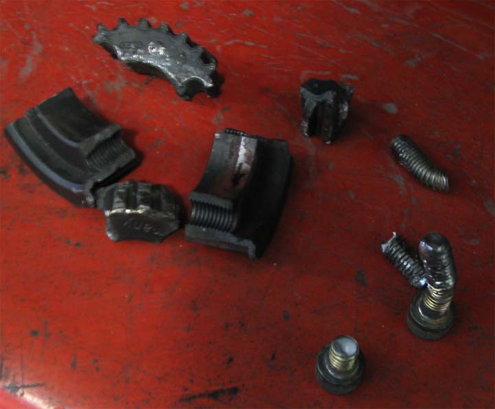

  8. Lo reposteo porque temo que paseis del post en el general. Como muchos sabreis se me petó el piñón de la distribución del cigüeñal por motivo desconocido. put*DON! Pero cual es mi sorpresa cuando mi meca va a la casa y les pide unas poleas de accesorios nueva y le comentan que si las quiere con el sistema antivibración que sacaron después para no tener problemas... :clap1: :clap1: OJO AL DATO POR SI NO LA TENEIS para que no os pase como a mí.

  10. idem, 205/55/16 y la de repuesto de 195/65/15 como curiosidad: se confundieron como en tus papeles, pero no con el número del neumatico, sino con el nombre. Mi coche no es un S2 Avant, sino un 82 Avant!! Pero bueno, no sé si será por eso pero no pago mucho por el seguro, y eso que les dige que tenia 230 burros; pero como en los papeles no pone S2... :clap1:

  13. M_GORDON
    AVISO A NAVEGANTES
    Como muchos ya sabrán, se me petó el piñón de la distribución del cigüeñal y hasta ahora no sabíamos por qué? ya que el motor se había restaurado parcialmente así como la distribución. El otro dí mi meca se fué a la Audi a pedir las pileas de accesorios que van por encima del susodicho piñón, y esto fué lo que le dijeron: "...las poleas de accesorios unos 300€ y una pieza que se comercializa a modo de recambio unos 40, es un tipo de antivibratorio para las poleas, ya que después se decubrió que las poleas podrían dar problemas con el tiempo, bla bla bla..." jod**, ESO ES LO QUE ME HA PASADO! Así pues aviso en el general para que todo el mundo que tenga unas poleas enormes en el eje del cigüeñal, las revise. Porque sí que petan!!
