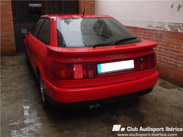

Hola, NO entra agua!! si es por la segunda fotos, es que las hice cuando llovia!!
