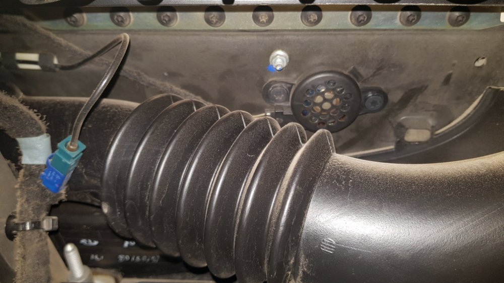

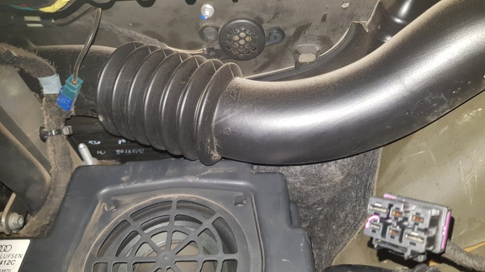

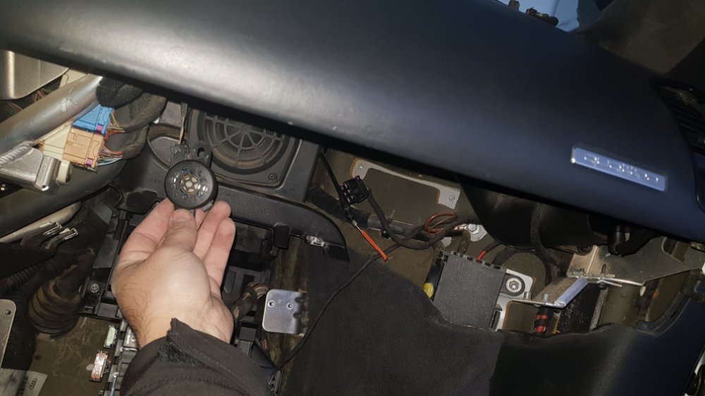

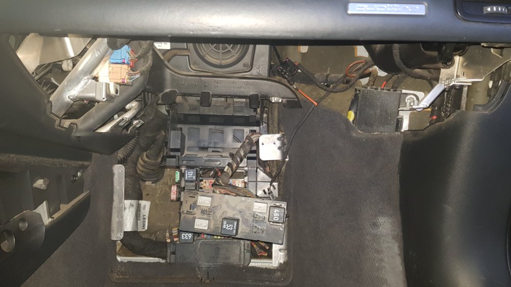

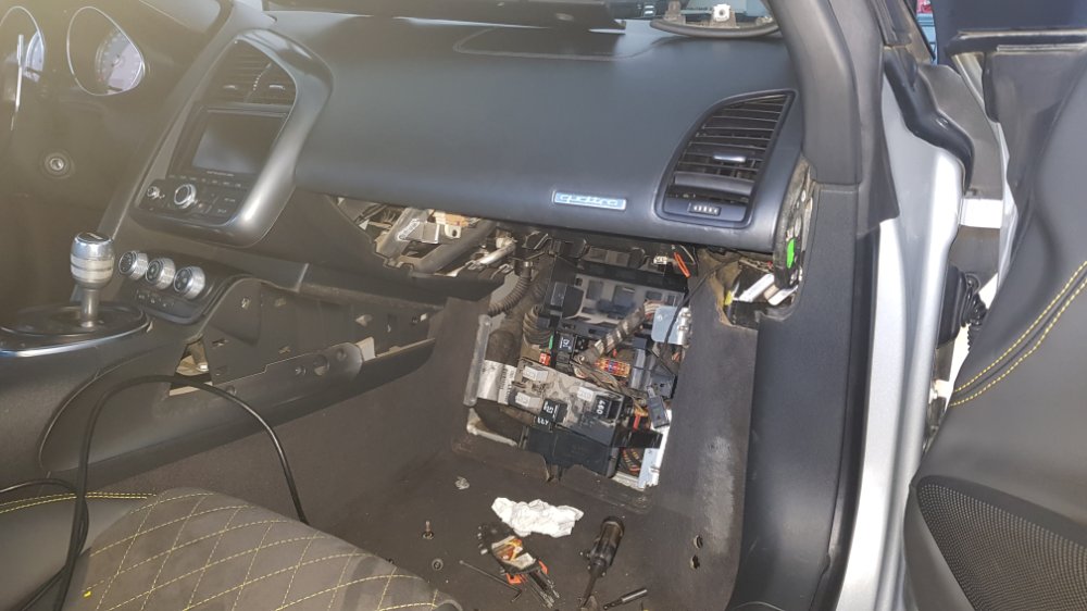

  6. Bueno, pues me contesto yo, esta quitando la guantera al fondo en la parte de arriba del salpicadero, menudo suplicio me ha costado un huevo encontrarlo. Pongo unas fotos por si alguien le pasa algún día. Un saludo.

  8. Hola, alguien fuese tan amable de decirme dónde está ubicado el zumbador 8E0919279 del parktronic delantero en un R8 del 09, por que Lado suena el pitido del salpicadero ya he desmontado medio coche entre el lado derecho y el izquierdo. El ELSA no está muy claro y me lleva a confusión ya que en un lado pone desmontar guantera y en otro que desmonte el cuadro y tengo muchos tornillos quitados ya y no lo veo. Muchas gracias.
