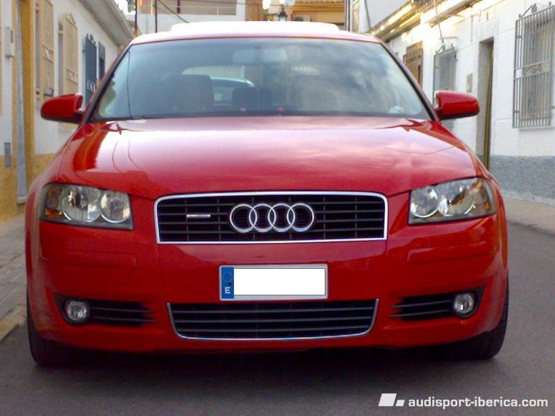

Hola buenas supongo que te refieres a la matricula pequeña, yo la tengo puesta pero no esta homologada, no pasas la itv con ella y si te paran los verdes te denuncian si quieren y pillarla en cualquier tienda de repuestos que hagan matriculas. voy a ver si puedo poner una foto de mi coche con ella puesta. Un saludo
