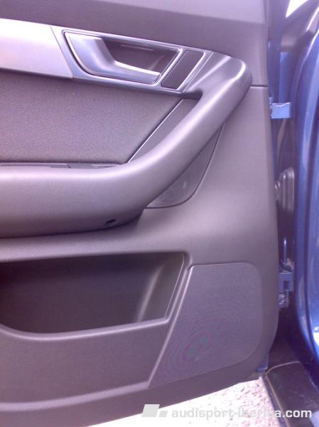

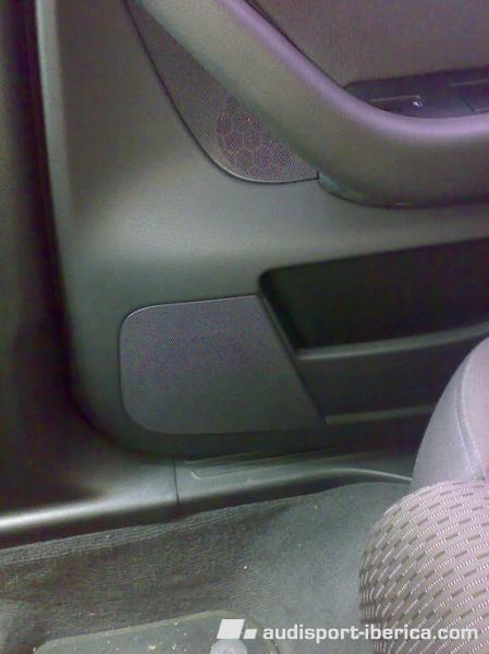

  12. Bien compis, pues debido a la gran cantidad de mp recibidos desde ayer preguntandome el coste de la instalación y aunque creo que os he respondido a todos los que me lo habeis mandado, como veo que es de interes general lo especificare ahora, en principio no tenia intención de incluirlo ya que el post lo inicie para ayudar a gente indecisa como yo y que por miedo no sabia si se podia o no realizar, asi como el tema de los altavoces, que hasta ahora no habia nadie en el foro , que con un mmi basic los hubiera instalado en la parte posterior, que se puede hacer y como queda el resultado. Ahora, viendo el interes por el coste del mismo, yo reconozco que a mi tambien me hubiera gustado saberlo y pensando que realmente tampoco hago mal a nadie si lo digo, pues aqui esta: Lo de la instalación del Interface Densión gateway 500, instalado en el coche 380 euros, el precio para mi me parece realmente bueno ya que a mi comprarlo por internet tanto en Ebay, como en otro tipo de paginas, lo mas economico que habia encontrado era de 400 mas gastos de envio y luego me lo tenia que instalar yo, asi que con eso lo digo todo. Y lo de los altavoces, que este tema tambien me han llegado multiples mps: Puesto en el coche, incluyendo el juego de altavoces medios graves/ Twiters de la marca Coral-Daytona, con una etapa Harman/Kardom, las rejillas originales de las puertas y la instalación incluyendo cableados, adaptadores mano de obra, que la verdad se las trae ya que no tiene ni la preistalación que hasta hay que recortar los paneles, todo esto 440 euros, precio tambien que para lo que me habian pedido en otros sitios especializados es ridiculo. Bien, ahora despejadas todas estas dudas solo me queda deciros que el trato ha sido muy profesional y el taller que me ha realizado dicha instalación esta en Zaragoza y se llama Ramon Perez Dalmau, el coche lo deje a las 9 de la mañana y lo pase a buscar a las 8 de la tarde con todo terminao y rulando. Espero sinceramente que este post sirva, que con ese fin se ha realizado, para aclarar todas las dudas que podais tener tanto si dudais en instalar el interface como los altavoces, en si podemos coches como el mio con un mmi basic o no podemos, ya hemos visto que si, solo es cuestión de encontrar la persona correcta que entienda y lo haga, ya que el fin principal de un Foro como este, entiendo que sea eso, aclarar dudas entre todos, ehcar una manita a los compis y compartir experiencias. Decir que el coche es de Septiembre del 2005 y no me han actualizado el soft del coche ni del mmi para nada. Agradecer tambien a no pocos compañeros que me han dedicado un rato de su tiempo para compartir su experiencia con migo cuando les he taladrado con mp, que tambien los ha habido. Un saludo

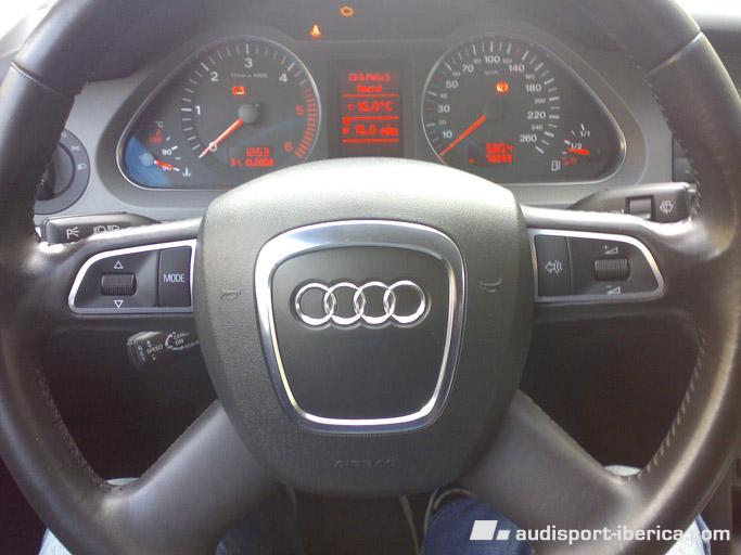

  17. Jeje, pues yo ya he restynileao mi audi, jeje, que chulo queda el volante puesto y me ha salido por una ganga, que opinais? :drooling:
  18. Hola compi, ya veo k estsas al quite de todo, mira, los altavoces delanteros no los han tocado, siguen siendo los mismos, hay dos, siguen siendo de dos vias, en la parte posterior me han isntalado el mismo esquema de altavoces bajosmedios/ twiters, respecto a ruidos en las puertas , como si no hubieran tocado nada de nada, pero ya te digo que el sonido merece la pena, eso si todo tratado ahora con una etapa harman/kardon, que es pequeñita para alimentar los traseros, esta esta instalada detras de la guantera y el miercoles me intalan un potenciomentro, una ruedecita para poder regular el fader. De precios te lo dire por mp Lo de la garantia, no tendria que influir en nada ya que lo que es elementos del coche no tocas nada, de hecho no me han actualizado ni el sotf que es de 2005. Bueno un saludo

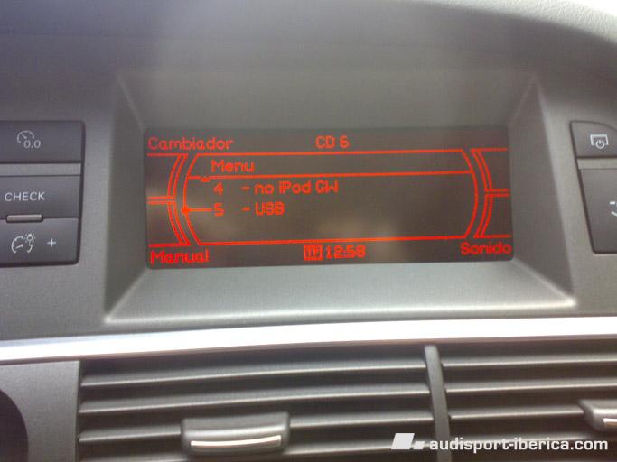

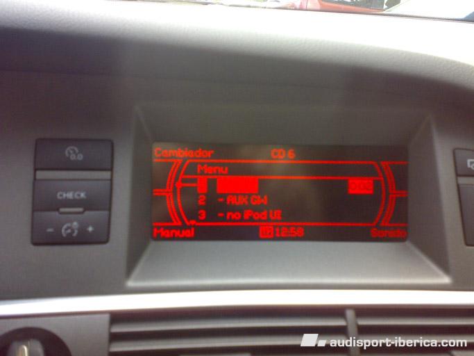

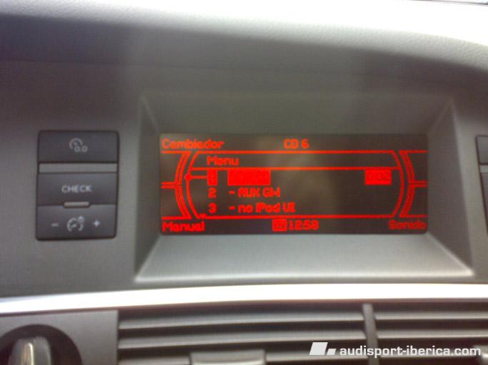

  19. como prometi aqui teneis el resulado. Pincha aqui
  20. Y por ultimo, un caprichito, para actualizar el volante a la nueva imagen del restiling, son unos adesihos de aluminio, muy bien terminados la verdad y el resultado me parece muy chulo., jeje, este es mu economico, desde luego mucho mas que cambiar el volantete, jejej.
