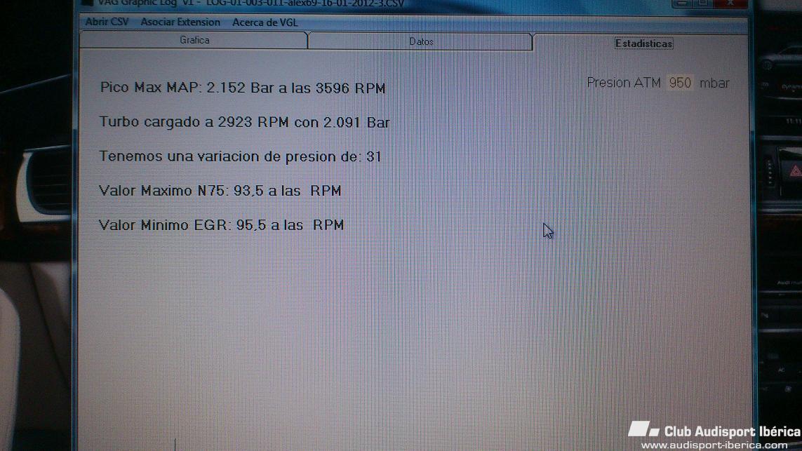

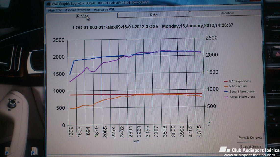

  4. Hola,Alo. Sube los logs y ASY podemos comparar los datos.Yo hoy hise mi primer log,pero no lo puedo descifrar(esque nose que numeros tiene que tener el coche,cuando este bien).Pongo la diagrama,aber si alguen me puede aclarar la cosa:
  5. ....y las estadisticas :
  6. Hola,he intentado ha aser mi primer log con el Vag-com y me parese que es mas difisil leerlo que sacarlo.Porque pa sacar lo he hecho solo y ahora no se que tengo que mirar y con que comparar los datos. Gracias ! ....ai van los fotos del resultado :
