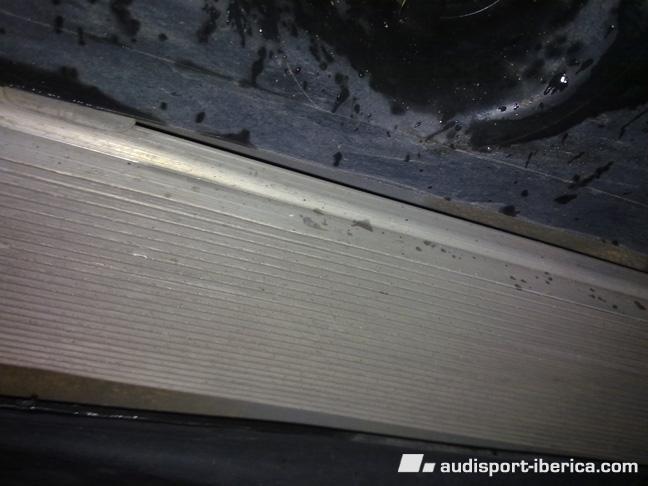

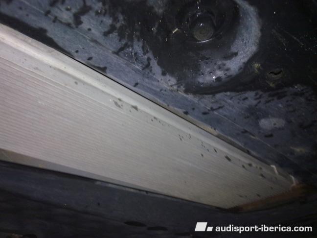

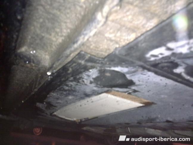

Me he instalado el ETKAR y viene que, en efecto, es el refrigerador de combustible. La pieza creo que vale 110 + IVA. El problema es que se ha quedado colgando y no quiero cambiarla Gracias a todos.
No me fastidies... Pues se me ha roto el soporte así que tendré que cambiarlo. ¿Cuánto puede valer? Gracias.
Hola. Pues tienes toda la razón. He bajado a la calle y, aunque está lloviendo, le he sacado tres fotos. La he sujetado poniéndole una pletina de hierro en la parte en donde se ha roto el soporte que lleva. A ver si me decís algo. Muchas gracias, de veras. Un saludo.
Hola a todos. En primer lugar, soy nuevo por aquí. Gracias por el foro. Resulta que el sábado por la noche cogí una piedra con los bajos del coche, un A3 2.0 TDI del 2003. Para mi sorpresa que, al día siguiente, había colgando una especie de pieza metálica de unos quince centímetros de ancha, por unos cuarenta de larga y un grosor de cuatro o cinco. Está justo en los bajos de la parte donde se sienta el acompañante pero en los bajos del coche. No sé qué pieza es, si es importante o no. Me gustaría saberlo. Muchas gracias a todos. Un saludo...
