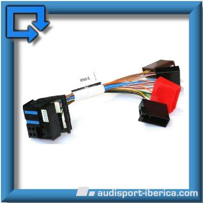

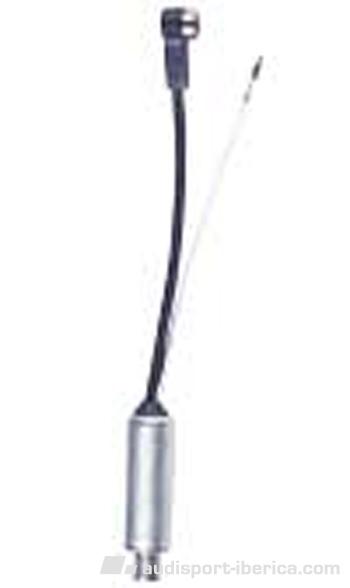

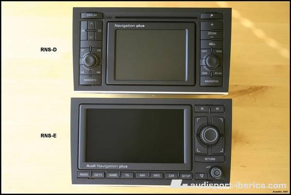

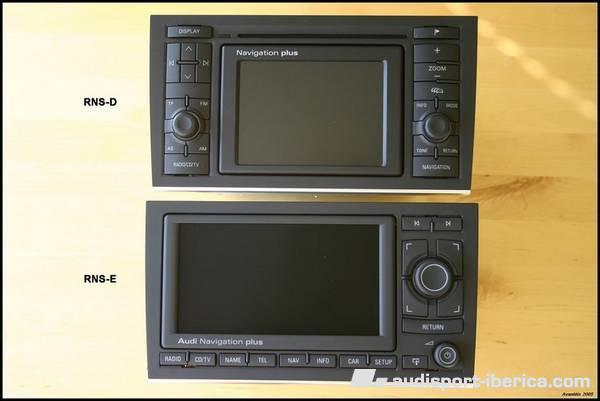

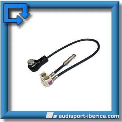

Esa es la consola, se llama recepción doble DIN. La del A4 en AUDI cuesta en torno a los 35 - 40 euros. Puedes poner el RNS-D o el RNS-E. En el primer caso solo necesitas comprar el doble DIN. En el segundo el doble DIN, el cable plug&play (35 euros) y el adaptador de antena de radio (35 euros). Aquí tienes la diferencia de los frontales. Básicamente se diferencian: el RNS-D es el viejo, la cartografia está en CDROM, normalmente vas con el de España-Portugal, no lee cd's de audio (es necesario un cargador de cd's) no tiene MP3, la presentación en pantalla es correcta, pero poco atractiva; el RNS-E es el moderno, la cartografía viene en DVD de toda Europa, lee cd's de audio con o sin MP3, tiene dos lectores de tarjetas SD para MP3 de hasta 4 Gb cada una, en pantalla es mucho más completo y llamativo. Para ver más características, usa el buscador en este mismo foro hay cantidad de información. Saludos.

Mi coche es un A6 del 98, venía con radio de serie y no tenía amplificador de antena. Le puse uno y se acabaron los ruidos en modo radio. Lo que pasa es que el que ha iniciado el post no se refiere a si tiene ruidos solo en modo radio o los tiene en modo radio, cassette y/o cd. Evidentemente si los ruidos los tiene en modo casette o cd, el amplificador de antena no tiene sentido. Saludos. -

Existen dos tipos de navegador: Si el que te venden es el RNS-D (el antiguo, usa mapas en CDROM) es un precio lógico, aunque también se pueden encontrar por unos 300 euros. Si es el RNS-E (el moderno, cartografía en DVD de Europa, tiene MP3) o es un chollo o es una estafa, es demasiado barato. El precio lógico es de unos 700 y buscando mucho, algo menos. Mira la foto para ver cual es. Puedes poner cualquiera de los dos en tu B7, si tienes radio Concert II (estrecha, sin MP3) es un pelín complicado; si tienes la radio Concert III (doble din, doble de alta, con MP3) es prácticamente quitar y poner (en algunos casos hay que codificarla). Saludos.

Puedes poner una Concert III, con el cable plug&play del RNS-E y adaptador de antena de radio y funcionaría estupendamente. El problema es que no existe ninguna CONCERT III que encaje perfectamente en tu hueco doble DIN (los marcos y esquinas son diferentes). Lo más aproximado sería una CONCERT III de un A4, pero tendrías unos huecos a ambos lados y en la parte superior y en la parte inferior sobresaldría. Es decir no entraría hasta su lugar exacto y quedaría colgando. Yo te recomiendo cualquier radio o radio+GPS doble DIN perfecto (sin marcos, esquinas en ángulo recto, tipo ALPINE, PIONEER... o los chinos) y poner el embellecedor específico (marco) del A6. Saludos. -
Hola. El cable con el conector marrón es la antena de diversidad (mejora la recepción de radio). Desmóntalo y desmonta la parte izquierda del conector doble beige clarito, el que te queda libre, y mete en conector plateado del marrón en el hueco del doble beige. Solo necesitas un pequeño destornillador para hacer palanquita (ambos conectores llevan una pestañita de otro color, que sale casi solo). Te sobrará la carcasa de plástico marrón del primero y el cable con conectores en ambos lados del segundo. No te harán falta. Saludos.
