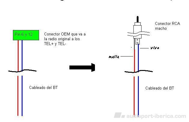

  3. Ánimo daniel69. Cualquier duda que te surja la comentas. Saludos. PD: fíjate si el conector del Dynavin tiene los pines AUX IN L y AUX IN R y AGND, porque si es así solo tendrías que colocar TEL+ y TEL- en el lugar adecuado y no tendrías que soldarles un RCA y evitarias hacer todos los pasos anteriores.
  4. Hola daniel69. Nos hace falta un RCA pero si quieres sonido en todos los altavoces delanteros tambien necesitas un RCA en Y. Aunque no se garantiza con el RCA en Y la mejora de sonido, prueba el cable es barato. Yo lo tengo por ahora asi y va bastante bien. Malla y vivo son tecnicismos. En el RCA malla es la patilla larga (la zona externa del RCA) y vivo es la patilla corta (el centro que sobresale del RCA). Exacto. Tenemos que pulsar Aux antes de hacer/coger una llamada. Un pequeño precio que pagamos al cambiar la radio original.

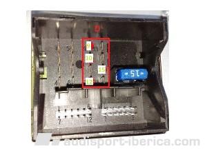

  5. La foto del fakra.

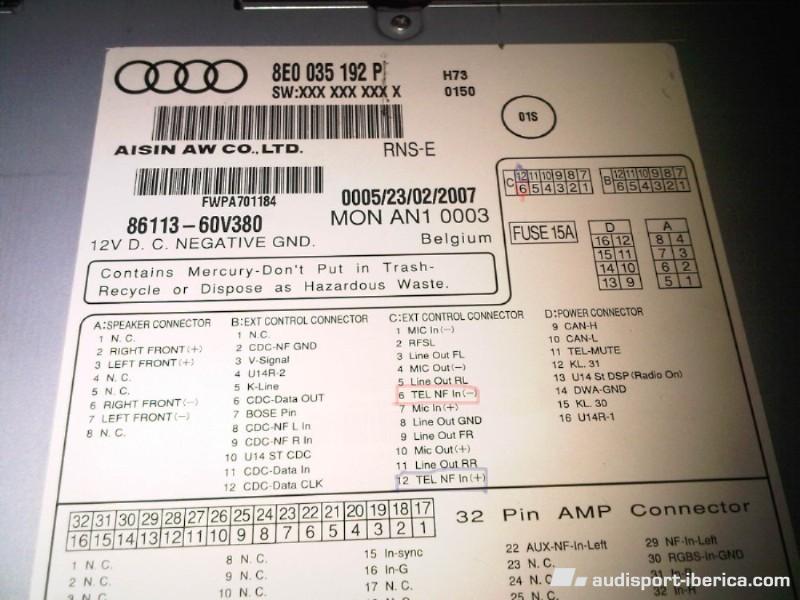

  6. Hola a todos!. Intentaré ser lo más breve posible. Y perdonadme por no haber dado detalles. Lo primero es sacar la radio original y vemos que queda un conector gordo (fakra)(foto). Tenemos que localizar los cable TEL+ y TEL- que corresponden a los pines 12 y 6 respectivamente (foto). Estos cables los pelamos y lo tenemos que soldar a un RCA que encontramos en cualquier tienda de electrónica. Desmontamos el RCA y lo soldamos: - cable TEL- a la patilla larga del RCA (malla) - cable TEL+ a la patilla corta central del RCA (vivo) Luego, el cable RCA que ya está montado conéctalo al RCA AUX IN BLANCO del radio chino pues este es el que da el audio por el canal izquierdo, pues el conductor esta en el lado izquierdo. Si lo pones en el AUX IN ROJO te sonará por el lado derecho. Si quieres que suene por ambos lados compramos un RCA en Y y conectamos cada uno con su color (aunque no se si de esta forma se pierde un poco de audio, es probar). Ya sólo quedaría conmutar al AUX IN en el aparato antes de realizar o responder una llamada. En mi caso TEL+ es un cable de color verder y TEL- de color negro. No se si parece complicado pero en relidad es muy fácil. Si teneis dudas no dudeis en preguntar. Saludos.

  10. Yo mismo me contesto pues he estado buscando en otros foros y segun pas pas hay que sacar los cables tel+ y tel- del mazo de cables y soldarle un rca y conectarlo al aux del equipo.
