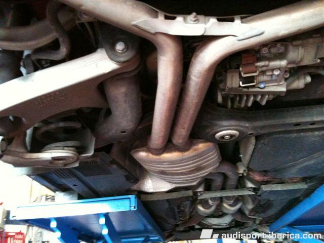

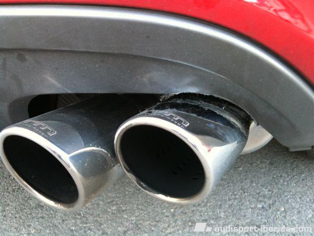

  4. No es así. Esas fotos no son actuales. El escape se me movió recién instalado en el trayecto de vuelta a casa y quemó el plástico. Los de MTM me lo ajustaron y cambiaron el rear balance por otro nuevo. Sólo por aclarar: el S4 B8 SI lleva originalmente dos dobles salidas de escape como las de MTM pero de menor diámetro. Saludos.

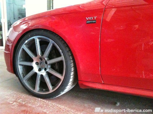

  6. LAs llantas 19 originales

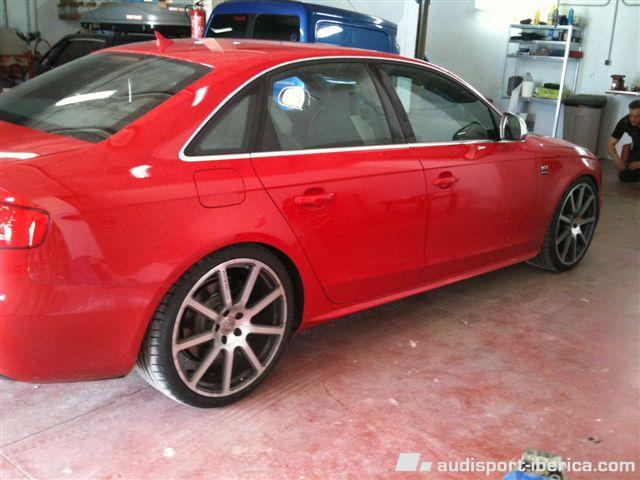

  8. Hola a todos, Si buscas sonido, puedes optar por el tramo intermedio + colas con válvulas electrónicas de MTM. Yo lo llevo hace algún tiempo y es una maravilla. Pongo alguna fotillo. Aprovecho tb para ponert algunas fotos de las nuevas llantas de 20" MTM que he montado. Son las Bimoto Forged. El coche con ellas va muy bien y son bastante bonitas, aunque como se mantiene el perfil 30 que llevaba en 19", el desarrollo ha cambiado y con ello se ha vuelto "un poco más perezoso". En este sentido aprovecho para comentar que seguramente venda las originales 19", pongo alfuna foto tb. Saludos.

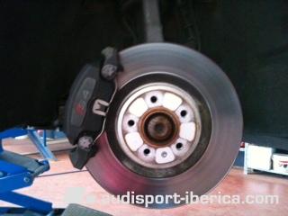

  13. Me aconsejaron hacer algunos kms sin frenar a fondo (siempre que fuese posible) para no deformar los discos. La verdad es que frenan bien, pero como de serie tenía discos de 360 mm y pinzas de 6 pistones que frenaban bien y aún no les he dado caña, te mentiría si te dijese que he probado todo su potencial. Hoy estoy cambiando los muelles originales por otros MTM y bajar 25 mm delante y 20 mm detrás............ya te contaré cuando alinee y baje desde la Axarquía de Málaga......a ver si puedo probarlos como se merecen y te cuento.... Saludos.

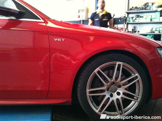

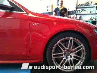

  18. Una preguntilla ya que estamos, ¿venderias solo las pastillas, con su carcasa? Si es así, me interesa. S2 Creo que es mejor vender el conjunto de frenos completo. Ahí van un par de fotos de los nuevos frenos delanteros.................. Saludos
