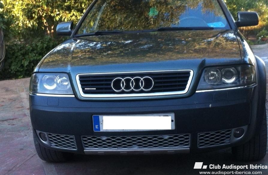

  1. Perdonar por la demora pero estado de vacaciones. Aquí os ponto otra foto desde un angulo más lejos de la rejillas. Se ve oscuro por la sombra y aparte ni soy fotógrafo ni tengo una cámara de fotos esta tomada desde el móvil jejejeje

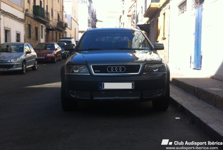

  4. OK ya are una foto mejor. Es más todas el mundo que lo ven en persona les a gustado mucho.
  5. Pues compis que quieres que os diga para gusto los colores como se dice en mi tierra jejeje. En la foto no se aprecia bien por que esta echa con un tlf móvil. Pero se mucho más agresivo el coche y más guapo para mi gusto, estoy muy contento con el resultado del acabado. Un saludo
  6. Hola compis como ya sabéis le puse las manecillas cromadas y los pilotos led ok pues ahora e pintado las rejillas del para golpes frontal de gris como el protector que lleva debajo de aluminio. Espero que os guste, es fácil y barato solo 3€ en comprar un bote de spray.
