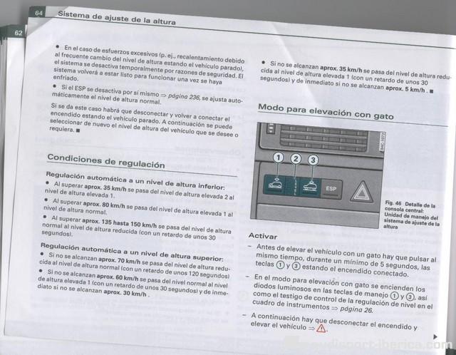

  5. Son la leche que pasada. ¿ Sabeis donde poder pedirlas ? vaya... quiero unas
  6. Ok gracias compi, si bajar de la 3º posición a la 2º al pasar de 80km/h va perfecto ok. Pero vaya es que boy entre 120-130 km/h un buen rato osea más de 30 segundos como dice el manual y no baja a nivel más bajo. Ahora en 140 a los 30 segundos más o menos si baja y esa es mi paranoia sabes. ahh posdata no me han cobrado nada en el tayer por que el jefe tayer es intimo amigo mio. Un saludo Hola compi llevabas razón era paranoia mía. Lo estado mirando en el manual, mira lo ves tenias razón tu. De todos modos muchas gracias un saludo.
  7. Ok gracias compi, si bajar de la 3º posición a la 2º al pasar de 80km/h va perfecto ok. Pero vaya es que boy entre 120-130 km/h un buen rato osea más de 30 segundos como dice el manual y no baja a nivel más bajo. Ahora en 140 a los 30 segundos más o menos si baja y esa es mi paranoia sabes. ahh posdata no me han cobrado nada en el tayer por que el jefe tayer es intimo amigo mio. Un saludo
  8. Hola compañeros los otros días me hicieron un reglaje de suspensión con el vag con y tal en un conce. y ahora observo que pasar al nivel más bajo solo baja al llegar a 140km/h y para mi que antes bajaba a menos velocidad sobre unos 120 o 130 km/h esta bien..? o es paranoia mía. gracias un saludo a todos

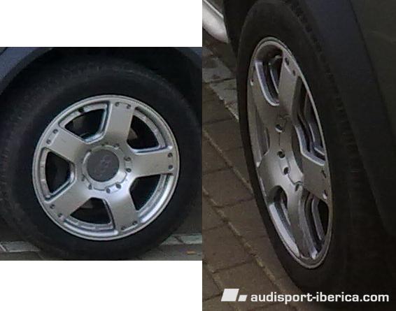

  19. Gracias compi pero para meterle las del s8 tendria que meterle separadores. Por el tema que el allroad monta ET25 y se me dispararia el presupuesto.
  20. Hola pues que no me molan, me gusta más las de nueve radios como estas
  21. Buenas. Pues me pasado por tu perfil y no veo ninguna foto.
  22. Cambio mis cuatro llantas semi nuevas del allroad, por unas 17 o 18 que tengan ET25 escucho ofertas.
