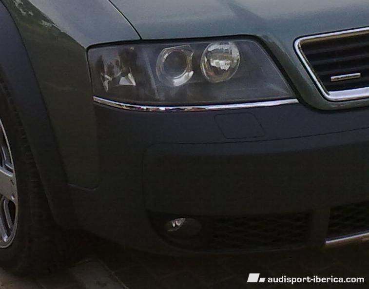

Se terminaron los faros amarillos de plastico
manopollo responde a manopollo de discusión en Cuidados básicos y limpieza del automóvil.
Mira estaban amarillos y opacos ahora como ves los dejado prefectos y sin desmontar solo fortar por fuera. No se ve con mucha calidad la foto por que esta tomada con el movil -
manopollo publicó una discusión en Cuidados básicos y limpieza del automóvil.
Hola compañeros como bien ya sabéis ahora los coches traen lo faros de plástico. Y con el sol se ponen amarillos, por lo cual no te dejan pasar la itv alumbran menos y quedan muy feos. Pues bien e dado con la solución, y no es nada de poner un faro nuevo o llevarlos a pulir que están cobrando entre 80€ y 100€. Tiene una facilísima solución. Yo lo hice por probar y me han quedado impecables. La solución es pulimento liquido titanlux, si Como escucháis y muy económico. Cojeéis un trapo de algodón y aplicáis directamente sobre el faro siempre frotando en círculos y presionando fuerte pero sin pasarse, cuando el producto este aplicado y este el faro todo empañado y seco de frotar limpiáis con otro trapo limpio y a sin sucesivamente asta que hoz quede transparente. -
