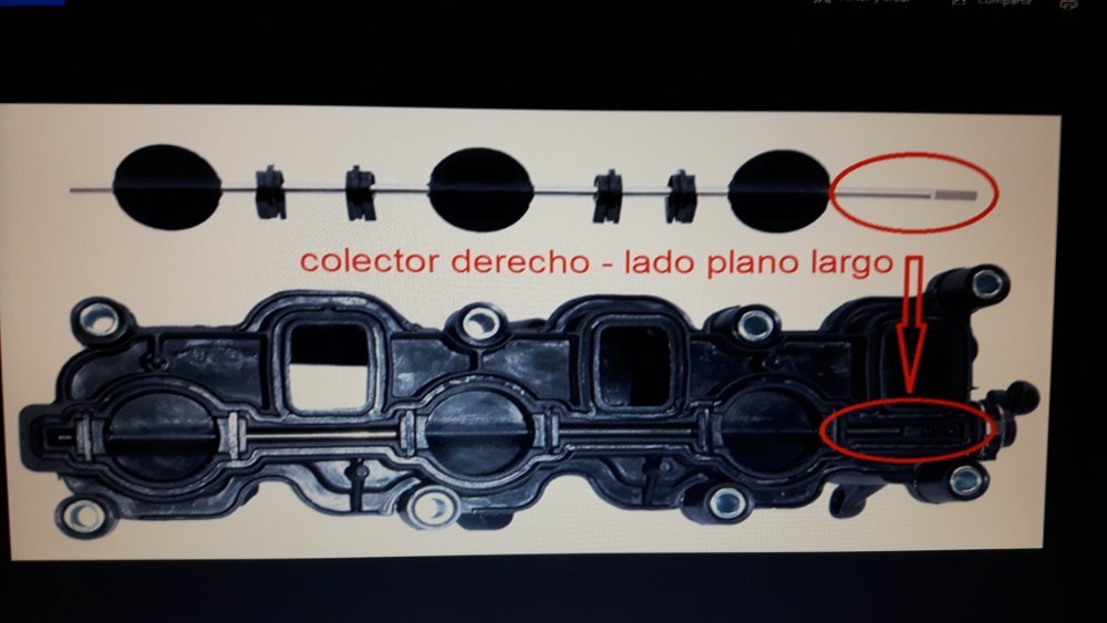

comento, si fueren los inyectores: aumento del nivel de aceite,no cierran bien las agujas y al parar el motor dejan pasar combustible a la camara de combustion y pasa al carter, un tiempo a relanti y empieza a hechar humo blanco, al parar con motor caliente y esperar un poco si intentas arrancar el intentara bloquearse un instante al tener combustible en el piston y no poder hacer el ciclo de compresion,(experiencia propia), ojo y vijila, hay un forero que rebento el motor en autopista por no cerrar bien el inyector y meterle un chorro de combustible,aberia peculiar en audi.bmw y mercedes pues compaten mismos inyectores,ya subsanados los de nueba generacion, se pueden comprobar con el vag,hay un hilo sobre ello. la valvula de gases del motor situada mas o menos entre el filtro aceite y bajo el refrijerador de gases(segun motorizacion) si se atranca tambien sale humo blanco,pues los gases del motor tienen que salir por algun sitio, la limpias y esta. la valvula egr tambien puede ahogar el motor si queda abierta por la razon que sea,espero sirva. un saludo.
