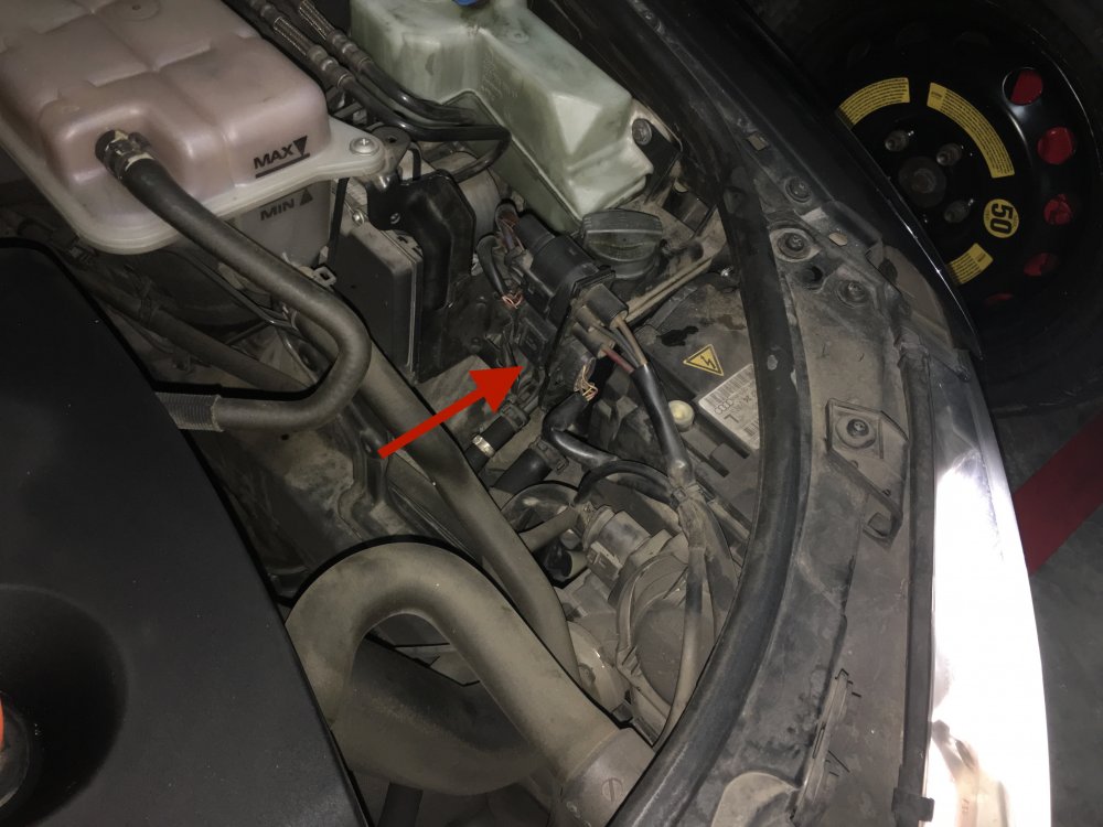

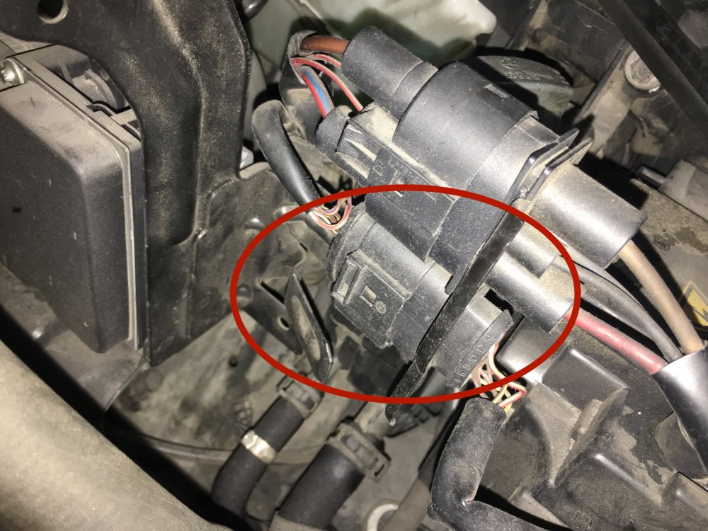

frucoboti publicó una discusión en Electricidad Audi A4 B6/B7
Buenas, Desde hace una semanas el xenon derecho se vuelve a apagar de manera aleatoria, sin ningún patron después de hacer mil pruebas: girando volante, apretando pedales, abriendo puertas, etc. Y hoy lo ha hecho modo dios: vaya fiesta! y de noche... Hace un par de años ya compre una Philips por Amazon y se las cambié yo mismo, siguiendo tutos... en lugar de pasar por caja de Audi, que es una ruina. Desde entonces alguna vez lo ha hecho, pero nada alarmante. Pero lo de hoy ya es peligroso. Al llegar ahora del trabajo, en el parking, he levantado capó a ver 'si veía algo...', iluso de mi. Pero sin saber qué hacia he toqueteao de to, y en un momento dado oigo un 'click'!, como si un conector estuviera suelto. Le he hecho una foto. A ver si me podéis decir esa pieza pa que sirve? Mañana a ver si circulando continua haciéndolo, o quizás he tenido éxito. Ya diré, pero hasta entonces, a ver si me echas un cable identificando esto. Gracias, como siempre. -
