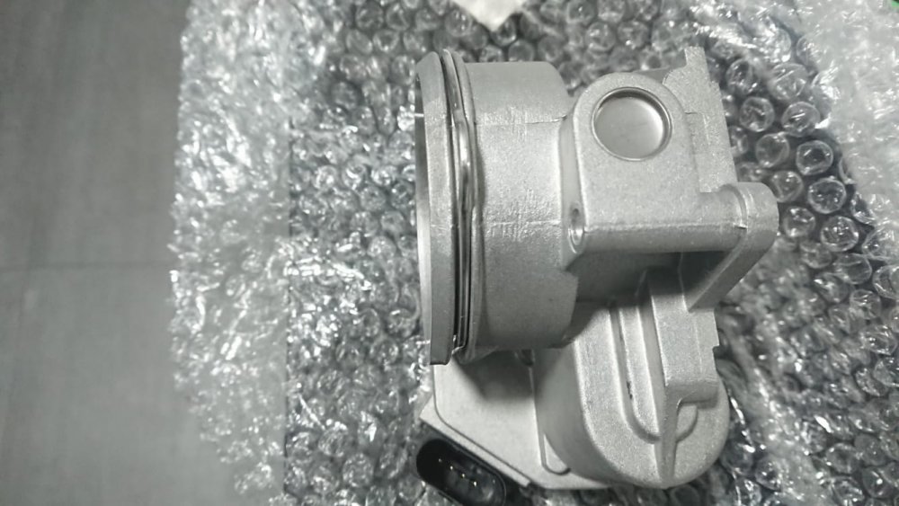

  2. Descripción del accesorio: Se vende mariposa de admisión 03G128063 válida para varios modelos Procedencia: Comprado por error Año de fabricación: 2018 Estado de conservación: Nuevo Adjuntar al menos una foto donde se pueda ver claramente el estado del artículo en venta Indicar si tiene garantía del fabricante o del vendedor: Con factura y garantía Precio: 90€ Forma y gastos de envío: Entrega en mano en Madrid o Cantabria.

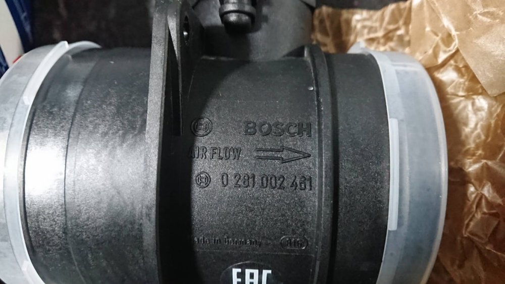

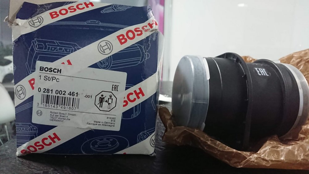

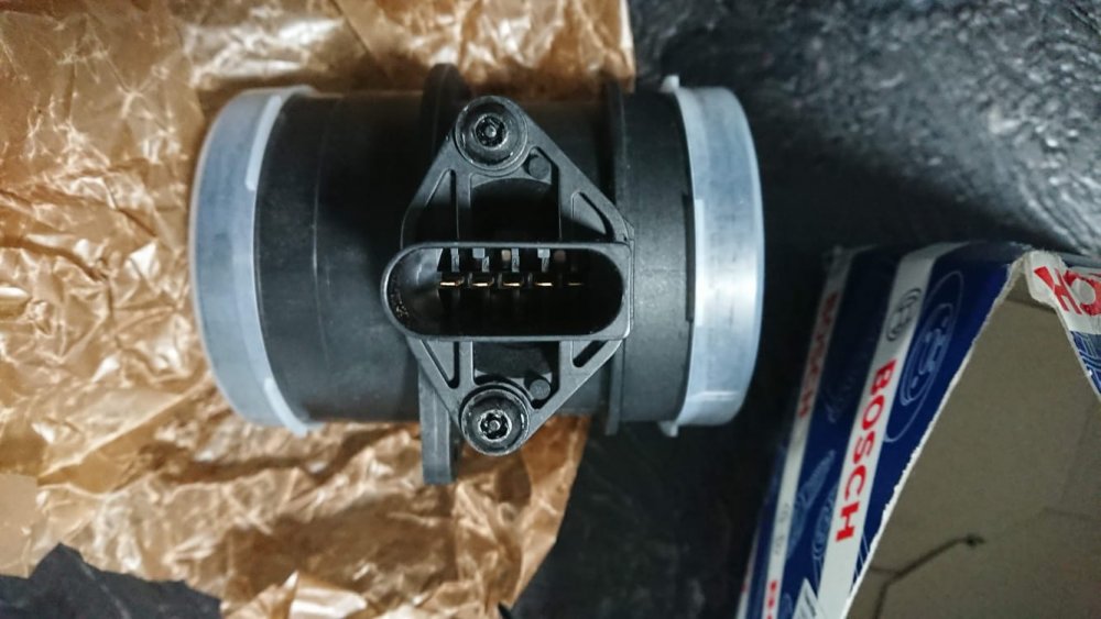

  3. Descripción del accesorio: Se vende Caudalímetro BOSCH 0281002461 válido para varios modelos Procedencia: Comprado por error Año de fabricación: 2018 Estado de conservación: Nuevo Adjuntar al menos una foto donde se pueda ver claramente el estado del artículo en venta Indicar si tiene garantía del fabricante o del vendedor: Con factura y garantia Precio: 55€ Forma y gastos de envío: Entrega en mano en Madrid o Cantabria.

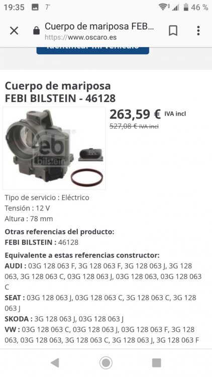

  6. Hola, Hace 6 meses devolví un articulo al no ser compatible o estar defectuoso, al detectar constantemente fallo en el coche, tanto en el cuadro de instrumentos como en la memoria de errores. El articulo lo devolví siguiendo las indicaciones enviadas por correo electrónico. Desde entonces me están dando largas y sin dar una solución. 140 € perdidos. Cada mes les mando un correo, hoy les he llamado si siempre lo mismo, esta en el proveedor comprobando su estado....... y hasta que no nos contesten no pueden hacer nada. En concreto era FEBI BILSTEIN Cuerpo de Mariposa para un Audi A6 C6 (4F) 2.0 TDI 140cv. ¿Que puedo hacer?. Saludos.

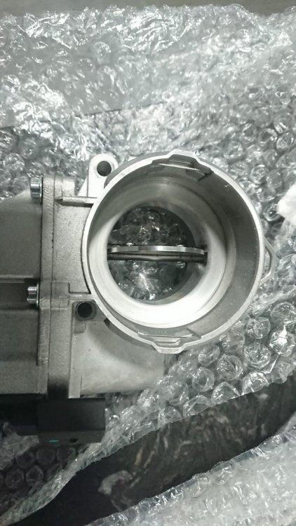

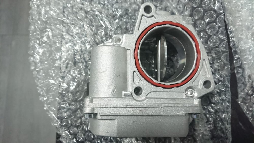

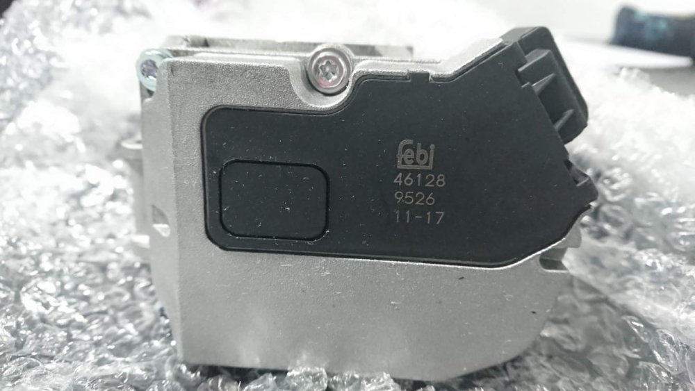

  10. Hola, Hace unos meses comencé a notas que le costaba arrancar en frío, solo en frío (A6 TDI 2.0 140cv años 2006). Le pase el vagcom: Friday,12,April,2018,21:20:58:26365 VCDS Version: Release 805.0 Address 01: Engine Control Module Part Number: 03G 906 016 HS Component and/or Version: R4 2,0L EDC G000SG 9673 Software Coding: 0000072 Work Shop Code: WSC 00156 1 Fault Found: 012547 - Motor for Intake Manifold Flap (V157): Malfunction P3103 - 000 - - - Intermittent Freeze Frame: Fault Status: 00100000 Fault Priority: 2 Fault Frequency: 7 Time Indication: 0 Freeze Frame: RPM: 0 /min Speed: 0.0 km/h Load: 0.0 % Voltage: 12.77 V Bin. Bits: 11001100 Torque: 0.0 Nm Torque: 351.4 Nm Readiness: 0 0 0 0 0 Leyendo estos post del brico y mas por internet, me anime a comprar la pieza y a cambiarla yo mismo. La cambie ayer y después de borrar errores y darme una vuelta, volvió a saltar el error: Tuesday,24,April,2018,16:33:30:26365 VCDS Version: Release 805.0 Address 01: Engine Control Module Part Number: 03G 906 016 HS Component and/or Version: R4 2,0L EDC G000SG 9673 Software Coding: 0000072 Work Shop Code: WSC 00156 1 Fault Found: 012547 - Motor for Intake Manifold Flap (V157): Malfunction P3103 - 000 - - - Intermittent Freeze Frame: Fault Status: 00100000 Fault Priority: 2 Fault Frequency: 3 Time Indication: 0 Freeze Frame: RPM: 0 /min Speed: 0.0 km/h Load: 0.0 % Voltage: 12.84 V Bin. Bits: 11001100 Torque: 0.0 Nm Torque: 351.4 Nm Readiness: 0 1 0 0 0 Estoy superconfundido, no puede ser que la pieza nueva este averiada. He comprobado refencias y es correcta la que he comprado. ¿Que puedo hacer? Voy a intentar regularla como indican por el vagcom, por lo menos para ver si la nueva abre y cierra bien. Después no se que mas hacer. Ayuda pls. Saludos.
