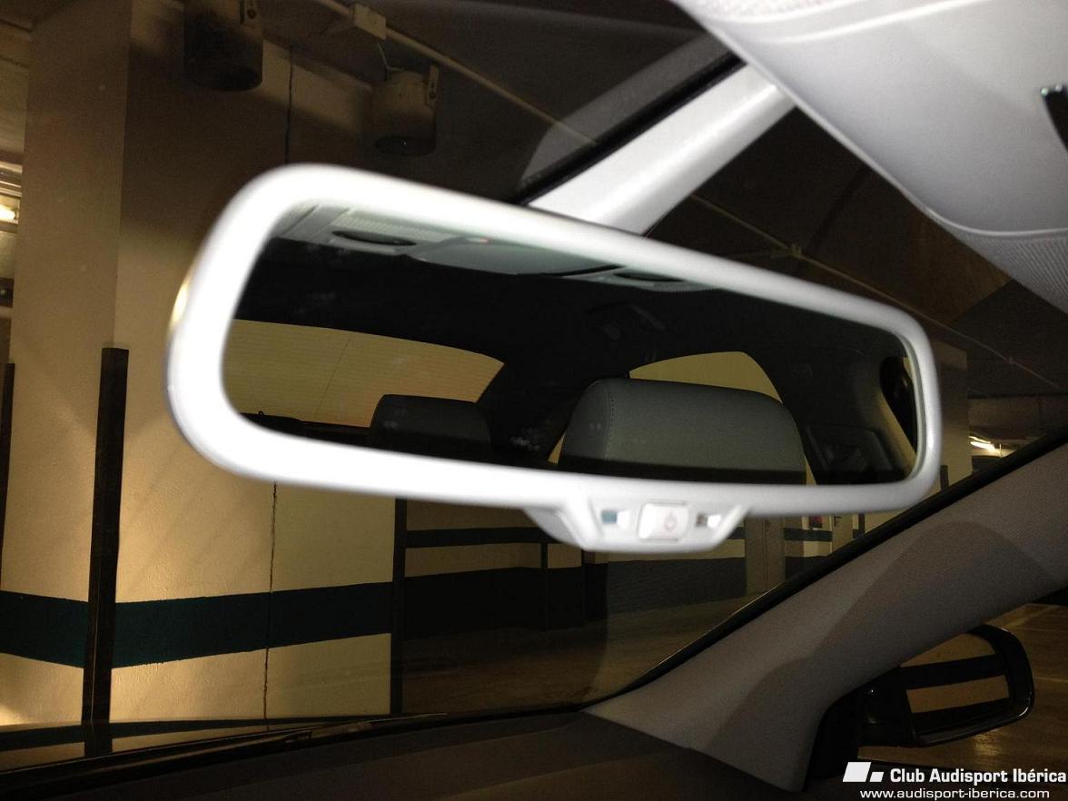

  8. Hola, El cable es de 6 hilos y yo he conectado 3, para los que tienen los espejos exteriores antideslumbrantes automaticos hay que poner 2 hilos mas correspondiente al derecho e izquierdo. Cable de stagemotion: Pin 1---- +12 v bajo llave. Pin 2---- Masa Pin 3 ---- Marcha atras. Central de abordo (conector de 32 pines color gris Ping 9) Pin 4 ---- Retrovisor Pin 5 ---- Retrovisor Pin 6 ---- Pin 1 conector 12 pines en el plafon delantero de luz interior. Manual del brico: http://www.scoty.de En el apartado workshop Saludos,

  10. Hola a todos, os dejo una foto del brico que termine el finde pasado. He instalado el espejo interior antideslumbrate automatico. Lo compre por ebay 82€ + el cable en stagemotion 35 €. Saludos,
  11. Ya esta montado, creo que funciona bien. Saludos,
  12. Perfecto entonces. Para la marcha atras, lo lleva en el conector de red de abordo, debajo del volante en un conector de 32 pines en la posición C9 que creo es el pin 9. Saludos y muchas gracias por la ayuda.
  13. Muchísimas gracias. Esto si que es efectividad. Tengo una duda, si se encidente la luz del habitaculo y se mete la marcha atras, se desactivia automaticamente, pero despues se vuelve a activar solo ? Saludos y de nuevo muchas gracias,

  15. Hola, alguien con el SW, me puede mirar y enviar el esquema electrico del espejo interior antideslumbrante automatico ?. He comprado uno por Ebay y el cable Kufatec a Stagemotion y no me cuadra mucho donde tienen que ir las conexiones. Saludos,
