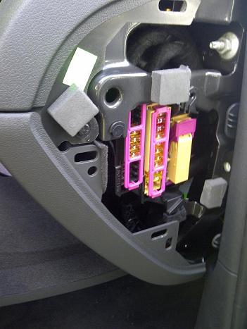

A mi me pasó lo mismo. Mira la tapa de los fusibles a la derecha de la guantera. Puse un post con una foto de la solucion (poner unos tacos de gomaespuma,...)

Ruido interior plastico suelto
PinpinA4B8 responde a PinpinA4B8 de discusión en Audi A4 / Allroad B8 (2008-2015)
Por si es de ayuda para alguien he hecho una foto en la que se ven los 3 tacos de gomaespuma que puse para evitar la vibracion de la tapa. -
