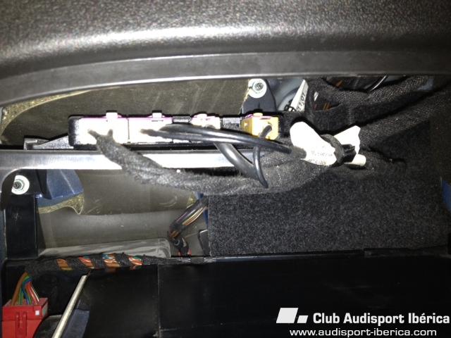

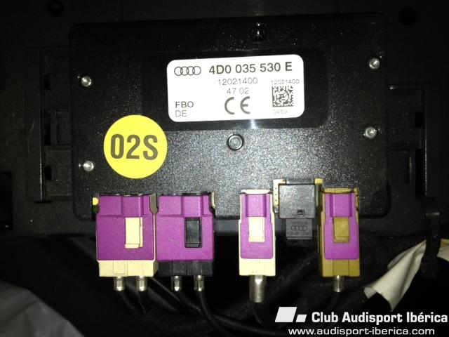

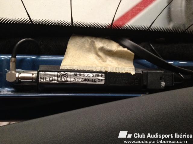

A ver, te voy dejando las fotos de las piezas que van relacionadas con la luneta entorno a la antena, no se si a aparte de esas piezas llevará alguna más en otro sitio, si veo algo ya te iré diciendo Esto va encima del subwofer, en el maletero a la parte izquierda esta es la misma pieza desmontada Esto va en el portón, al lado del motor del limpialunas Esto va en el portón la lado derecho de la luna, al lado izquierdo va la misma pieza con referencia igual acabada en "D" -

A ver, te voy dejando las fotos de las piezas que van relacionadas con la luneta entorno a la antena, no se si a aparte de esas piezas llevará alguna más en otro sitio, si veo algo ya te iré diciendo Esto va encima del subwofer, en el maletero a la parte izquierda esta es la misma pieza desmontada Esto va en el portón, al lado del motor del limpialunas -

A ver, te voy dejando las fotos de las piezas que van relacionadas con la luneta entorno a la antena, no se si a aparte de esas piezas llevará alguna más en otro sitio, si veo algo ya te iré diciendo Esto va encima del subwofer, en el maletero a la parte izquierda esta es la misma pieza desmontada -

A ver, te voy dejando las fotos de las piezas que van relacionadas con la luneta entorno a la antena, no se si a aparte de esas piezas llevará alguna más en otro sitio, si veo algo ya te iré diciendo Esto va encima del subwofer, en el maletero a la parte izquierda -

La de la luna es solo como apoyo, para el amplificador de antena, yo me monté un vez un navegador de pionner de doble din y sólo se podía conectar la antena de techo, y se escuchaba bastante mal la radio en comparacion con la concert II que traía mi coche, ahora he montado el RNS-E y al poner otra vez las dos antenas se oye la radio otra vez super bien, realmente no he visto como va conectada la antena de la luna pero imagino que irá al amplificador de antena que está encima del subwofer original, con lo cual supongo que si te lo quieres poner te hará falta tambien este amplificador de antena, si quieres luego cuando tenga un rato desmonto el tapizado y miro a ver como va conectado y ya de paso pongo alguna foto por si te interesa verlo -

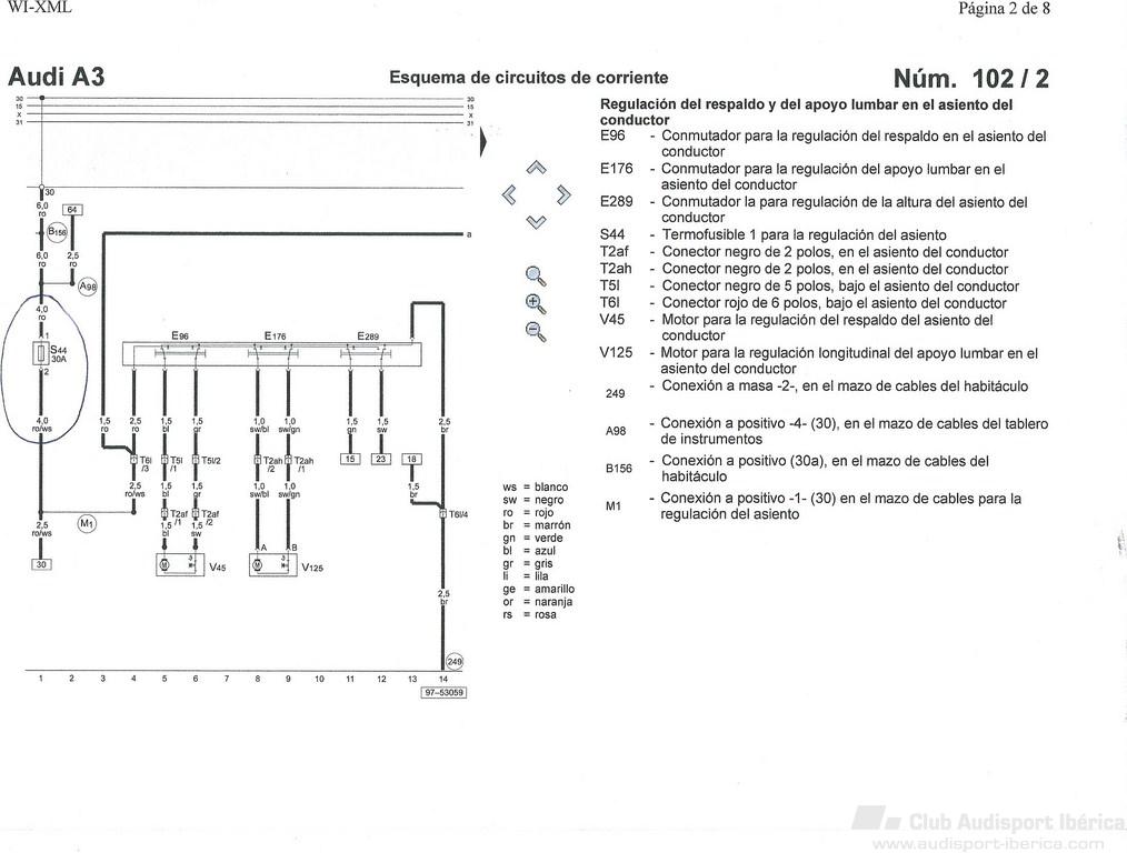

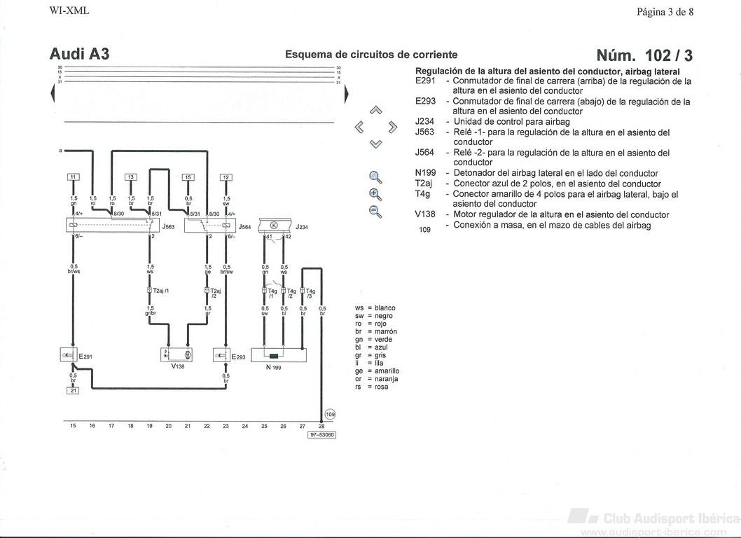

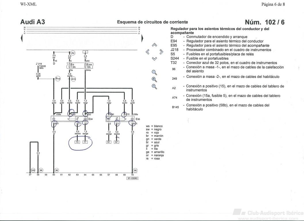

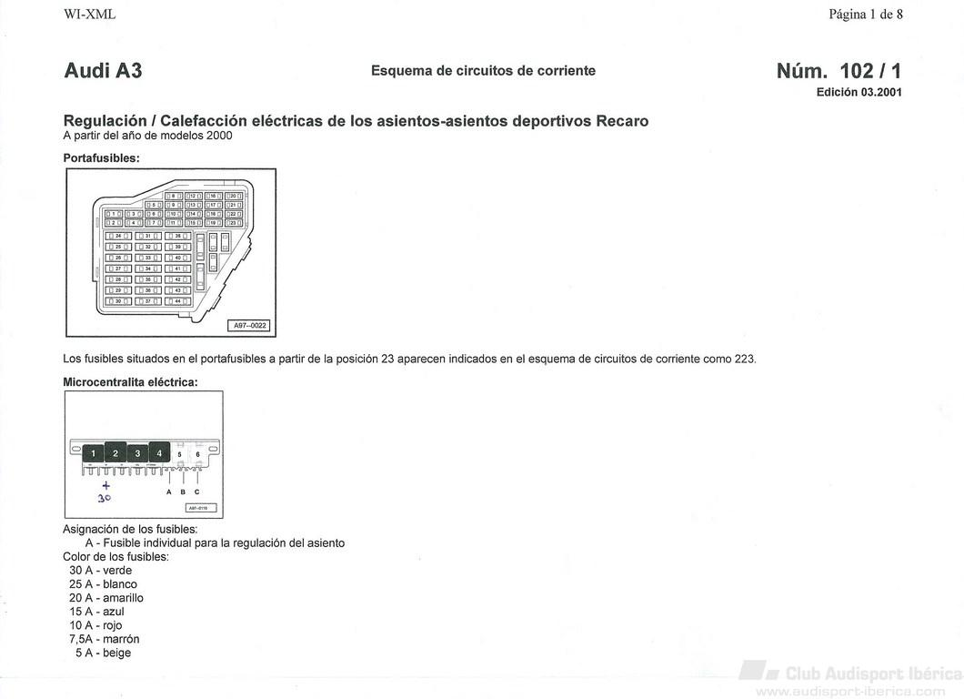

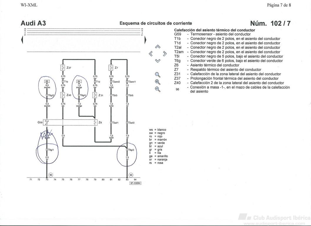

david230_8 responde a macut0 de discusión en Audi A3 8L (1996-2003)

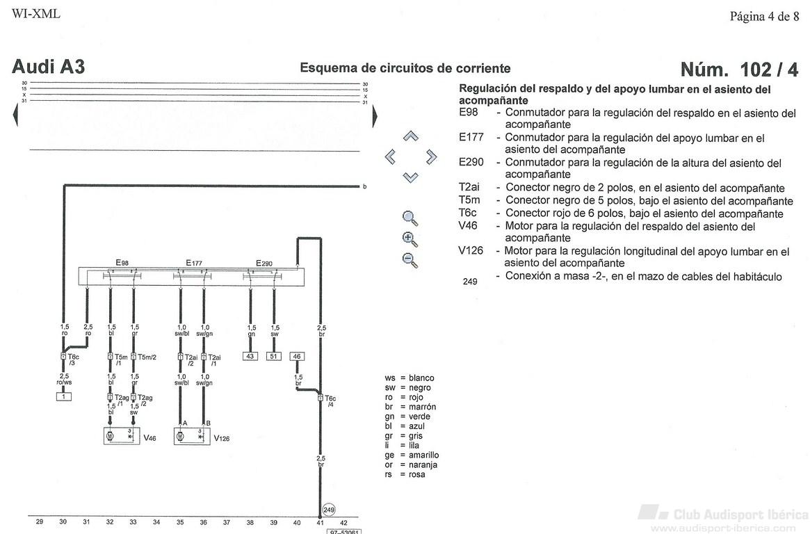

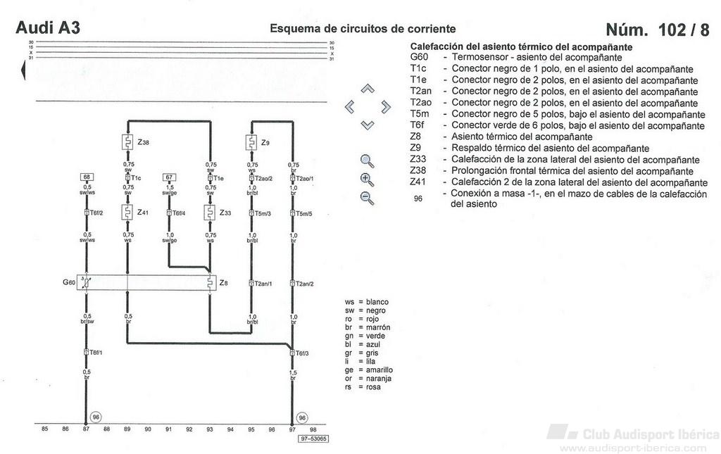

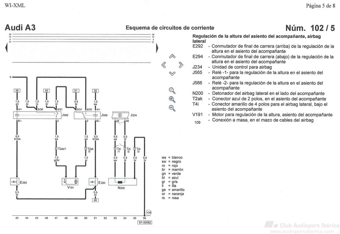

Ahi tienes el esquema completo, no hagas caso a las marcas que hice con boli que eran para ir guiandome mientras iba instalando, espero que con esto te lo puedas dejar todo solucionado -

ya se que los cables van todos encintados, pero si lo conectas todo y no funciona tendras que ir siguiendo los cables uno a uno y comprobar que este todo bien, lo puedes hacer con un tester y no tendras que quitar la cinta ni nada, yo lo hice con los esquemas originales, tiene 3 motores, uno para cada funcion y ya te digo, la instalacion la lleva toda el asiento, con solo poner positivo y negativo ya funciona todo, los reles estan para la funcion de subir y bajar el asientopor eso te digo que si eso te falla y lo demas te funciona el problema esta en el asiento, no en la instalacion, tambien llevan unos microinterruptores de final de carrera, es decir, cuando llegan a un tope, se para, para no forzar el motor, cuando te hizo "tack" a lo mejor se te quedo enganchado y es solo eso, voy a escanear el esquema y te pongo las fotos a ver si asi puedes solucionarlo -
AYUDA EXPERTOS EN ISTALAR ASIENTOS ELÉCTRICOS
Yo me monte los mismos que tu pero en cuero la semana pasada, asi que lo tengo bastante fresco..... A ver, te digo directamente como van y revisas a ver las conexiones, por cierto si la regulacion electrica te funciona y hay aguna funcion que no te va, como creo que es el caso por que segun entendi solo te falla la altura, una de dos, o los motores de la altura no funcionan o te falta alguno de los reles que van en el asiento porque la regulacion electrica va toda montada en el asiento, con solo que le pongas positivo y negativo en el conector rojo ya funciona todo, asi que si alguna funcion te falla o es el motor que no va o falta o falla algun rele, bueno, las conexiones, en la ficha roja el pin 3 al termofusible verde ese que enseñas en la foto y el otro cable del fusible a 30, y el pin 4 de la misma ficha roja a negativo, con eso ya se tiene que mover el asiento en todas las direcciones, si no es asi ya es tema del cableado del asiento como te he dicho antes ya me diras si te va y si no ya te ire diciendo las pruebas que tienes que ir haciendo, ahora la ficha de las mantas, pin 1 a negativo, pin 3 a negativo, ahora las fichas de los reguladores, positivo de luces al pin 1 y de la ficha del conductor y de ahi al pin 1 de la ficha del otro asiento, del pin 2 del lado del conductor al pin 4 de la ficha del asiento del conductor, y el pin 2 de la ficha del acompañante al pin 4 de la ficha del asiento del acompañante, del pin 3 al pin 2 de las mismas fichas para los dos asientos, ahora de positivo directo (30) al pin 4 de la ficha del conductor y de ahi al pin 4 de la ficha del acompañante, ahora de positivo de contacto al pin 5 de la ficha del conductor y de ahi al pin 5 de la ficha del acompañante, y el pin 6 de las 2 fichas a negativo, bueno creo que no me dejo nada, esas son todas las conexiones que tienen los asientos electricos y termicos como tu la instalacion la tienes solo tienes que comprobar que las conexiones esten asi, bueno no se si me he explicado bien, espero que si, cualquier duda intentare responder lo mas pronto posible -

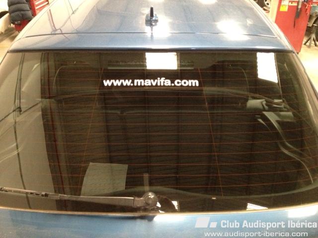

Si que las hay, el mio las lleva, lleva la antena de techo y esta de la luneta, la referencia si no me equivoco es 8L0 845 501 E -

Lo que llevan es la antena diversity, pero es antena de radio, no de navegación, lleva las lineas de un lado a otro de la luna que son las de la luneta termica y lleva 2 lineas de arriba a bajo que son la entena, pero es para mejorar la recepcion de la radio, no de navegacion -
