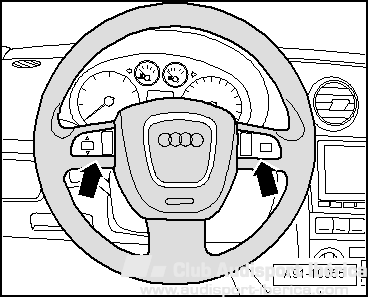

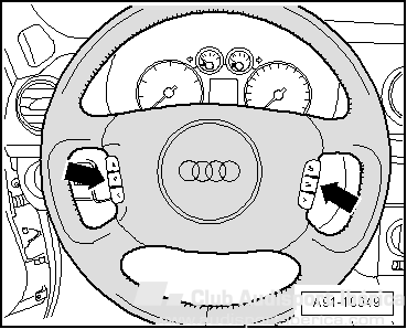

  8. pensaba que se podria emular la funcion sacando los pulsadores del volante ,enganchandolo a tu placa y pasar de la smls de todas formas me tendras que enseñar lo del fis has logrado escribir en la parte central?
  9. y quiero poner de este tipo

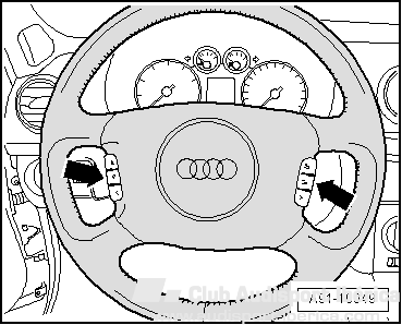

  10. 6 Tambien ,me imagino igual que el tuyo .El mio es como el de esta imagen
  11. el volante del b6 son pulsadores y el del b7 rodillos .La orden de ambos la mandan a través del anillo de dirección y la smls si quieres cambiar un volante de b6 por uno de b7 hay que cambiar el anillo y la smls ,yo por lo que he investigado el anillo de dirección simplemente es un puente hacia la smls y la smls es el que codifica la señal de airbags, bocina,tempomat etc pero la señal que envia de los pulsadores de botones y rodillos son distintas. lo que quería es usar tu invento para saltarme la smls para los botonepos de multifuncion De todas formas tus avances en este tema son super interesantes y tendrás que ayudarme con algo mas
  12. Hola Tolo una pregunta esto valdria para emular los botones del volante tipo roller de los b7 sin tener que cambiar la smls? yo tengo un a4 b6 con los botones de pulsador. si es asi me gustaria que me hechases una manica un saludo

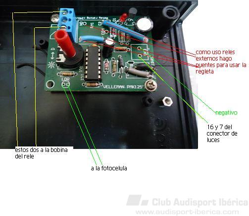

  20. gracias a todos por vuestros comentarios y deciros que sin este foro esto no hubiese sido posible r, todavía el brico no esta totalmente explicado(donde va las fotcelulas etc ) pero en cuanto tenga un poquillo mas de tiempo pondre como acabarlo y si puedo intentare colgar un vídeo para que veáis como funciona A los que decís que no podéis solo hay que perderle el miedo(a romper alguna pestañita ,como yo) y adelante y si no para eso estamos, para ayudarnos como le comente a carras decidí hacerlo así porque un coming que venden en ebay(que tiene buena pinta) tardaba en llegarme. en cuanto pueda termino el brico un saludo y muchas gracias de nuevo por vuestras respuestas

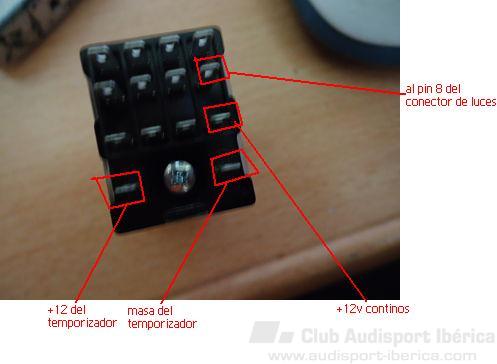

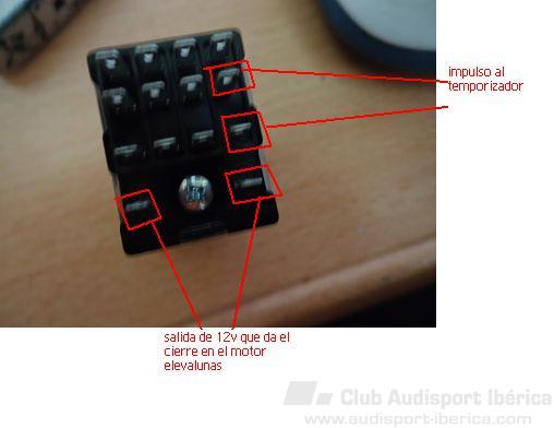

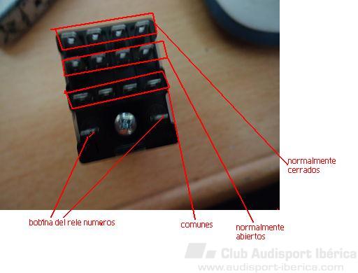

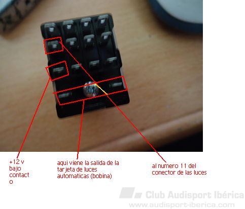

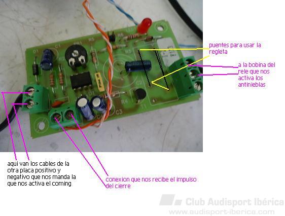

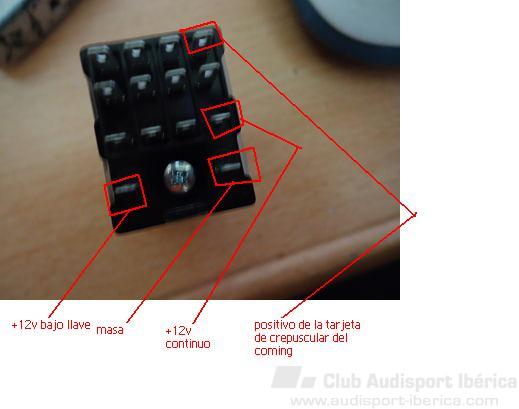

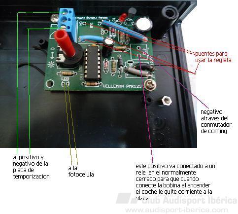

  22. y por ultimo por hoy conexiones genericas de rele
  23. conexion de los reles rele crepuscular coming rele crepuscular luces automaticas rele del cierre centralizado rele de los antinieblas
  24. conexion de placas conexion coming conexion temporizador coming
  25. gracias ,me ha costado menos hacerlo que explicarlo aqui y esto solo es la mitad de la explicacion :shocked:
